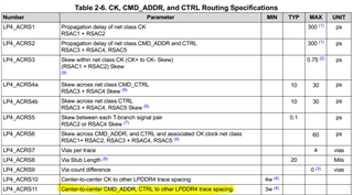

 该文档提到 CK、CMD_ADDR 和 CTRL 组拓扑上不应有残桩、但表2-6指出每个迹线的最大过孔数为4。 您能否澄清这一矛盾?

3.在表2-6中、"过孔计数差异"的最大值为0。 这是否意味着仅差分对信号的过孔数量必须相同、或者它是否也适用于 CK、CMD_ADDR 和 CTRL 组拓扑?
4.在表2-6中提到了术语"中心到中心 CMD_ADDR、CTRL 到其他 LPDDR4布线间距"。 在这种情况下、"CTRL"指的是哪些特定信号?

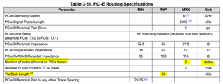

7.在 Jacinto7 AM6x、TDA4x 和 DRA8x 高速接口设计指南 文件中指出、 "TI 建议过孔残桩短于15mil。" 为什么此要求比前几表中提到的值更严格?
8.为什么表3-7和表3-11规定最大存根数为0、而在文档后面、最小存根长度是定义的?
    1) 部分信号将路由至 LPDDR4存储器器件的两个组(CLK、CA 等)。  这些信号最多可以有4个通路(在处理器、T 分支、MemBank A 和 memBank B 上)。  此 拓扑没有残桩迹线(可能是过孔残桩)

    3)每个计时组应匹配。  示例-字节通道内的信号都应具有相同数量的过孔。 但不同时序组之间的信号不需要保持一致。  示例字节通道和命令/地址组不需要匹配过孔。
    4) 4) CTRL 为 CKE 和 CS。  请注意、这些间距是建议值。 可能可以根据您的堆叠/仿真进行调整。

    7) 15密耳是一个一般性意见/指南,并不是任何特定接口的硬性要求。  是-与特定接口表建议相比、了解其限制更加严格。  请使用特定的接口建议(表)
    8) 是的-可以更清楚。  "DP 布线上允许的残桩数"应改为"DP 布线上允许的残桩网数/布线数"。  过孔残桩是在其他建议中处理的。
    =>是指信号的同一个时序组、如 CS 和 CKE 两人都属于 CK 时序组 ? 如果是、根据我随附的图、这是否会被视为违反指南?

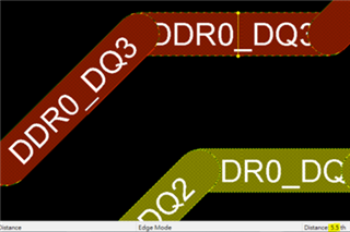

    6) 6)与#5类似、RSD2是拼写错误、应为 DSR2。  同一字节组的信号之间。  示例 D0和 D1。  之间的信号是其他字节组的信号。  示例 D0和 D8。
    =>根据我所附的图表、这是否会被视为违反准则?
    RSD2中心到中心间距(信号网类别内)<=3w (16.5mil = 5.5*3)

    3)我理解的困惑。  并不违反。  由于 CLK、CKE 等与两个 LPDDR 组连接、CS 将具有不同数量的过孔、但 CS 为每个组具有单独的信号。

    6)指南中有一条注释、即各国建议短距离间距可以放松、特别是在 BGA 分接区域。 表2-6的注4和表2-7的注7
