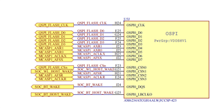

您好、TI 专家!
我有 AM6234的开发环境、其中包含我们自己的评估板。
软件 SDK 版本是 SDK-AM62X-08.06.00.42 PROCESSOR-SDK-LINUX-RT。
我们的 am6234芯片连接到闪存、型号为 w25q128(页面大小为256字节、擦除大小为4 KiB、总容量为16MiB)、其原理图如下所示:
相应的器件树配置如下:

我有两个问题:
SPI 最大频率的最大可配置值是多少?  最大速度?是否存在任何限制
https://software-dl.ti.com/processor-sdk-linux-rt/esd/AM62X/10_01_10_04/exports/docs/linux/Foundational_Components /内核/ Kernel_Drivers / QSPI.html
当我将 SPI:频率配置为52000000Hz 时、会出现错误提示 μ s
当我将 SPI 最大频率配置为4166666Hz 时、没有错误:
如何提高 SPI 闪存的写入速度?
当 SPI:频率配置为41666hz 时、将4MB 的数据写入 SPI 闪存需要28.0269秒、如下所示
