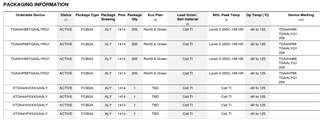

如何识别 EVM 上的确切处理器器件型号、而不将散热解决方案拆装到器件顶部?
    尊敬的 SH:
    J784S4 EVM 均装配了预量产超集 J784S4器件。 器件型号为 XJ784S4xxxxx。
    您始终可以从 J784S4 EVM 产品页面下载设计文件、并通过 BOM 列表进行查看。
    https://www.ti.com/tool/J784S4XEVM
    Suman
    EVM BOM 指的是此器件: XJ784S4GAALY
    如何将其映射到规格中列出的这些选项?  XJ784S4GAALY 是 TDA4AH、-AP、-VH 还是-VH VP 器件?
    尊敬的 SH:
    如何将其映射到规范中列出的这些选项?  XJ784S4GAALY 是 TDA4AH、-AP、-VH 还是-VH VP 器件?
    J784S4是超集部分。 TDA4AH、TDA4AP、TDA4VH 和 TDA4VP 是 使用的官方器件型号。 4个最接近的器件是 TDA4VH88器件。
    请参阅  TDA4VH 数据表的第4章"器件比较"和第9.1.2章"器件命名约定"(或等效器件型号的相同章节)。
    Suman
