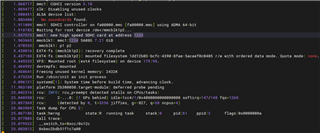

  在我们的电路板上、通过 SD 卡引导 SBL 失败、 我们的 SDK 版本为10.0。 相关硬件更改显示为随附图片、日志也随附文件、请帮助我们修复它、谢谢!

    您好、您可以尝试通过以下步骤限制 SD 卡速度:
    software-dl.ti.com/.../MMC-SD.html
    是的,我试过这些,但没有效果,问题仍然存在。

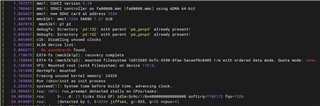

    我还对 EVM 板进行了一些测试、只是使用 Linux DTS 将存储器大小修改为2GB、该板也无法引导到 Linux 控制台(具有 falcon 模式的 SBL)、尽管没有更改、但它仍能正常引导。
    是的、我试过这些、但没有效果、问题仍然存在。
    这看起来不像是 SD 卡问题。
    您是否尝试过正常的 A53 U-Boot 流程来引导 Linux 但仍然发现了问题?
    存在一个已知的内核加载地址在 Falcon 引导中未对齐的问题、如以下线程所述。 不确定、但您案例中的故障可能与此问题有关。
    e2e.ti.com/.../5228049

    您是否尝试过正常的 A53 U-Boot 流程来引导 Linux 且仍然看到问题?
    这呢?
    这将有助于确认问题是否与 Falcon 引导有关。
    下面将进一步讨论并解决该问题、从而关闭该主题:
    e2e.ti.com/.../am62a7-sbl-falcon-mode-boot-fail
