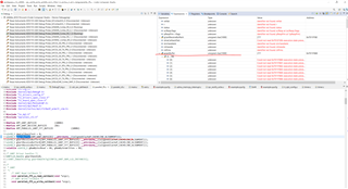

如上所述、 当我使用 XDS110调试探针进行在线调试并运行系统时、全局变量是不可用的。 但是、在我单击停止后可以看到该变量。 详情如下所示:
您能为我解释一下吗?

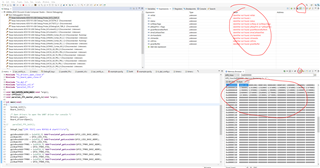

    已在另一个线程中解决了类似问题。   有关详细信息、请参阅 am2432-unable-to-view-global-variables-while debuging-am2432-chip-with-ccs-in-windows-environment。
    Tushar
    您好、
    感谢您的回复、链接中的答案只是告诉我们如何查看内存浏览器、而不是表达式
    如果要查看表达式中的全局变量、如何操作?
    谢谢你
    同样、如前所述线程所述、在内核正在执行时无法检查 R5F 的表达式视图。
    连接到 DAP 内核时、您可以在"System"视图中的"Memory Browser"中看到这些值。
    Tushar
