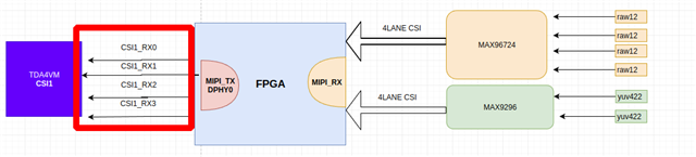

我们设计用于在上收集6个摄像头数据 CSI1 接口;
4. 具有多少 RAW12 输出格式为;
2. 具有多少 YUV422 输出格式为;
有6个摄像头连接到 CSI1接口。 打开了 CSI1中的4个通道仅对应于6个摄像头的数据 (4 raw12 + 2 YUV)、因此单个车道将包含 raw12摄像头和 YUV 摄像头的数据。
问: 那么、如何在 TDA4 CSI 的单个日期通道中区分 raw12数据格式和 YUV 格式数据呢?

    通道数与通道数/数据类型不对应。  有时甚至两个通道也足以 接收4个通道、具体取决于 分辨率和速度要求。
    您需要计算全部6个摄像头所需的总速度、然后查看它是否适合 CSIRX 的可用总通道速度。
    Brijesh

    如图中的连接区域所示、我只连接了一个摄像头、因此 sensorObj->ch_mask 应该设置为什么?
    sensorObj->ch_mask= 0x10 ? sensorObj->ch_mask= 0x20 ? sensorObj->ch_mask= 0x40 ? sensorObj->ch_mask= 0x80
    它应该采用哪一个值?

    这 取决于此摄像机的虚拟通道 ID。  CSI instance0上的前4个摄像头将使用较低的4位、而 CSI instance1中的后两个摄像头将使用接下来的两个位、 具体取决于虚拟通道 ID。
    Brijesh

    但这些摄像头的虚拟通道是什么? 0至5? 您正在查找 ch_mask 详细信息的特定摄像头的虚拟通道是什么?
    同样、 CSIRX 没有 ch_maks 配置。 对于 CSIRX、匹配者是虚拟通道 ID 和数据类型。 CH_MASK 主要用于传感器驱动程序中、您可以根据您的要求对其进行更改。 您可以将其更改为虚拟通道 ID 0至3具有 ch_mask 0x3C、虚拟通道 ID 4和5具有 ch_mask 0x3。 或者、您可以将单个 CSIRX 控制/捕获的所有6个通道的 ch_mask 设置为0x3F。
