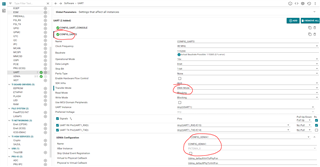

我在同时使用 BCDMA 和 PKTDMA 时遇到了难题。 详细过程如下:
基于 TI SDK AM64X 10_00_00示例代码"C:\ti\mcu_plus_sdk_am64x_10_00_00_20\examples\drivers\udma\udma_memcpy_interrupt\am64x-evm\r5fss0-0_nortos"、它在12.7.1 CCS 和编译器  TI Clang v3.2.2.LTS 上正常运行。
我使用 PKTDMA 添加新的 UART 后、它通过编译、但在我点击"Run"后失败、详细的 SYSCFG 信息如下:
控制台信息如下所示:
此外、这很容易重现、请帮助重现并解释它!

    根本原因分析:
    •目前正在生成两个 DMA 实例:BCDMA 和 PKTDMA。
    •当使用 DMA 配置 UART 时、生成的代码始终选择第0个实例。
    •但是、在生成的代码中、第0个实例分配给 BCDMA、而不是 PKTDMA、因此导致了问题。
    权变措施:
    •确保 PKTDMA 始终配置为第0个实例并将 BCDMA 配置为第1个实例、如下所示。
    •接下来、使用 PKTDMA 即时(即 UDMA0即时)启用 UART DMA、如下所示。
    在 uDMA memcpy 示例中 gConfigUdma0BlkCopyChHandle 是 当前分配给 BCDMA 信道句柄。  完成此实例更改后、应将缓冲区分配给 gConfigUdma1BlkCopyChHandle   通道句柄、如下所示。
    •相应地在应用程序代码中更新了该更改。
    •应用更改、编译代码、并从 CCS 运行代码。

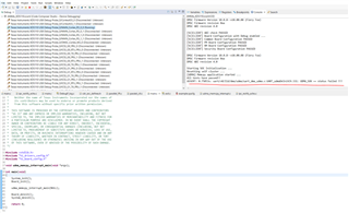

    我会根据您的建议配置 BCDMA 和 UART PKTDMA。 我发现以下的芬尼门:
    运行原始示例代码 "C:\ti\mcu_plus_sdk_am64x_10_00_00_20\examples\drivers\udma\udma_memcpy_interrupt\am64x-evm\r5fss0-0_nortos"时、输出如下:
    我  根据您的建议逐步重新配置 BCDMA 和 UART PKTDMA 后、几秒后运行后控制台显示如下:

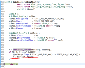

    接下来、我点击"Stop"、代码如所示
    请帮我找到原因。
