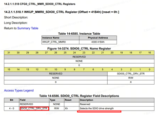

EMMC 芯片与 MMC0端口相连。 目前、EMMC 的时钟已导致 EMC_RE 超出标准10dB。 我们希望就以下问题进行咨询:
1.寄存器 SDIO0_CTRL_DRV_STR 的功能是什么?
2.修改 SDIO0_CTRL_DRV_STR 的值是否可以更改 EMMC 的时钟或数据驱动强度?
3.从寄存器读取的当前值是 E。应该修改什么值来降低驱动强度?
    如上一主题中所述、不支持更改驱动强度。 至于时钟频率、您可以使用比 HS200更低的速度模式来初始化 eMMC、以便降低时钟频率。
