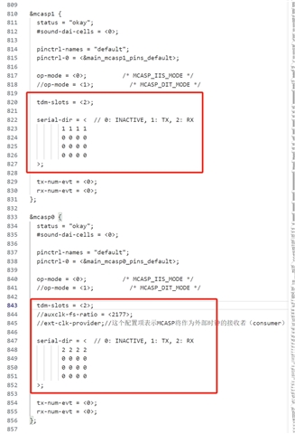

客户目前正在使用 AM625 SIP 硬件平台开发音频相关产品。 目前、客户已使用 ALSA 库成功实现了8通道音频播放和2通道音频录制功能。 但是、在尝试实现8通道音频录制时遇到了一些困难。 因此、我想问您以下问题:-如何配置 ALSA 或其他相关设置以实现8声道音频录制? 非常感谢您的帮助和支持! 我们期待您的答复。 祝你一切顺利。

    您能否将设备树文件与更改共享? 您为设备树的 MCASP 节点配置了多少个 TDM 插槽?
    Suren
    尊敬的 Suren:
    好的、附件包含我们正在使用的器件树。 McASP0和 McASP1节点都配置有2个 TDM slots.e2e.ti.com/.../k3_2D00_am625_2D00_sk.zip

    是的、已查看设备树更改、它们对我来说很好。
    您是否可以更改 tdm-slots =<8>;并仅使用一个串行器进行记录操作、看看它是否正常工作?
    Suren
    尊敬的 Suren:
    客户已经尝试了您提到的将 dm 插槽设置为<8>的方法、并对其进行了一次测试。 与先前的现象类似、在 McASP1中将 tdm 插槽设置为<8>时、客户先前能够正常播放8个频道的示例不再可用、并且音频播放速度较慢(非常慢、无法收听)。 将 McASP0中的 tdm 插槽设置为<8>时、客户先前能够正常录制2个通道的示例也不再可用、而使用8个通道进行录制的示例也不可用。

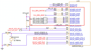

    这是一个系统日志、它将设备树中的 tdm 插槽修改为8、与 tdm 插槽=2的日志相比、该插槽几乎没有变化。 他们没有设置 Elsa 混音器控件,这是否意味着配置/etc/asound.exe ? 客户应如何配置它? 需要更多硬件信息、如下图所示。 每个(2) McASP 使用4条 AXR 线路、每个 AXR 线路运行一个2通道数据流。 客户询问 tdm slots=8是否意味着每条 AXR 线路需要运行8个通道的数据流、还是意味着当前 McASP 运行8个通道的数据流?

    TDM-SLOTS、可以被视为与 通道相关的东西。 TDM-slots = 2表示1个帧有2个时隙。
    tdm-slots 2意味着可以使用一个串行器来提供立体声音频。 对于8通道音频、我假设使用4个串行器。

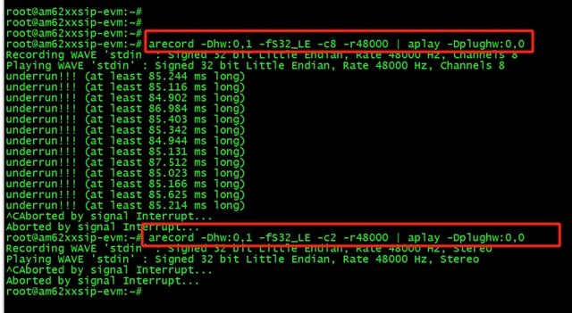

    客户进行了以下测试、因为每个 MCASP 使用4个串行器、他们设置设备树 tdm slots=<2>以实现8通道录制和播放任务。 但是、当运行 arecord Dew: 0、1-fS32_LE - C8- r48000 | aplay DPlughw: 0、0音频录制和播放测试命令时、发生了如图所示的错误、听到的内容也有问题。 但是、arecord Dew: 0、1-fS32_LE - C2- r48000 | aplay DPlughw: 0、0可以正常执行听到的内容、没有任何问题。 这两个实验的唯一区别是、一个有8个通道、另一个有2个通道。 我可以问为什么8通道测试出现错误吗? 问题出在哪呢?
