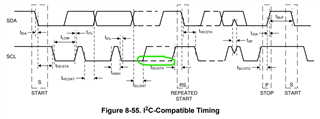

我们如何在 U-Boot 中重写/重新配置 OMAP2 I2C 驱动程序 OMAP24xx_i2c.c、以便对 I2C 读取访问执行"重复启动"(SR)而不是"停止启动"(P-S)?

但我尝试过它、但它不起作用。 还有一些其他更改我尝试不起作用。 I2C 驱动程序和硬件模块始终执行 P-S 而不是 Sr.
下图显示了我们希望的实现方式-绿色圆圈:

    是的、我们需要在 U-Boot 中初始化和测试2个 I2C 器件、使寄存器地址写入和数据读取之间的读取命令中的 P-S 不一样。
    同时、我发现"CONFIG_I2C_REPEATD_START"选项仅对传统的 I2C 驱动器模型有效。 遗憾的是、我们使用的是 DM 模式。 我仍然很难在 DM 模式下将驱动器从 P-S 更改为 SR。
