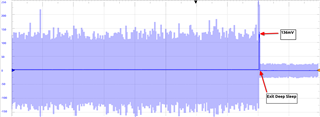

    我在进入和退出深度睡眠之前测量了 GPIO 的电压。
    非常重要 而无需内部下拉电阻 中、唤醒时 GPIO 电压略有增加。 该峰值为136mV。
    添加了具有内部下拉电阻器的 GPIO 、从深度睡眠中唤醒时 GPIO 电压没有变化。
    如果通过更改 PADCONFIG 寄存器的位16启用内部下拉电阻器、则假定引脚上没有上拉电阻器、电压应该没有变化。
    Anshu

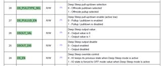

    您好、Gibbs、
    我需要在内部进行检查。
    我怀疑我们需要使用位27、Bot 28和 DNI 外部电阻器。 我会与团队确认。
    Sreenivasa

    RPD 下拉电阻器40 50 60 kΩ
    您可能需要查看 PAD CONFIG 寄存器的第24..28位、以确保没有启用下拉并进行验证。
    Sreenivasa

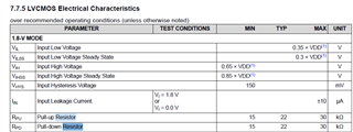

    基于 LVCMOS、不同的 VDD_IO 电压具有不同的 PU/LVCMOS PD 电阻值
    Gibbs
    您好、Gibbs、
    谢谢你。
    [报价 userid="533255" url="~/support/processors-group/processors/f/processors-forum/1451953/am620-q1-could-we-keep-gpio-status-after-am62-swap-into-deep-sleep-mode-or-partial-i-o-mode/5662952 #5662952"]基于 LVCMOS、不同的 VDD_IO PD 电压具有不同的 PU/LVCMOS 电阻值[/QUOT]
    请参阅以下内容。 不确定上述表述的含义。
    7.8.6 LVCMOS 电气特性
    1.8V 模式
    RPU 上拉电阻器15 22 30 kΩ
    RPD 下拉电阻器15 22 30 kΩ
    3.3V 模式
    Sreenivasa
    嗨、Gibbs、
    更改位24:28只有在位15 = 1时才有意义。
    Anshu
