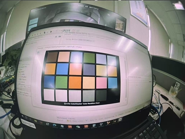

    嗨、Gang、
    感谢您的帮助、让我来解决很多问题。 现在、我想问您有关 AWB 和颜色校正的问题。
    您能帮助我检查我调优的 AWB 效应是否正确、或者如何更改它吗。以下图像在调优前后显示
    2.色彩校正优化我使用手动模式,并填充在 WDR 拐点。 为什么图像效果不会改变?  此外、如何调整这些坐标。
    3.下面是我的一些图片
    e2e.ti.com/.../2.rar
    再次感谢您、期待您的回复
    尊敬的 Ying:
    [报价 userid="629991" url="~/support/processors-group/processors/f/processors-forum/1455891/tda4vm-summary-of-problems-encountered-during-the-first-tuning-of-isp/5649233 #5649233"]
    [报价]
    我看不出之前和之后的图片有什么真正的区别。
    请仔细遵循 AWB 调优插件的用户指南。
    颜色校正优化我使用手动模式并填充 WDR 拐点。
    请使用自动模式调优颜色。
    手动模式主要用于生成 xml 文件(如果您已经有这些值)。
    为什么图像效果不改变?  [报价]
    在手动模式下、仅支持3x3矩阵以预览结果。
    你(们)好
    1.目前、它处于左侧图片中所示的状态。 我尝试了手动和自动调整、但结果不满意。  我想知道您是否能帮我调整一组参数以 实现正确的 画面。 我真的很抱歉给你带来麻烦。 如果我能得到你的帮助我将会非常感激 颜色校正。
    2.由于我的镜头是凸透镜,DCC 可能无法准确识别 XRite 色卡的色块。 即使在应用 LDC 后也是如此。 还有其他解决方案吗?
    您能告诉我为什么 AWB 调整后图像会变成全绿色吗?
    尊敬的 Ying:
    我尝试了手动和自动调整,但结果不满意。  [报价]
    请查看下面的应用手册并按照调色步骤进行操作。
    https://www.ti.com/lit/pdf/sprad86
    在调优工具输出预览时、颜色应该看起来不错(与上面的应用手册类似)。
    确保按照调优工具中的插件指南正确输入 WDR 压扩拐点等。
    BTW、最新的调优工具是 V3.2。
    由于我的镜头是凸透镜、DCC 可能无法准确识别 XRite 色卡的色块。
    这应该不是问题。
    您可以将相机移离图表稍远一点、并将图表保持在失真较低的图像中心。
    您能告诉我为什么 AWB 调整后图像变成全绿色吗?
    由于调色效果尚未达到预期效果、您可能尚未将所需信息正确输入调色工具。
    请仔细遵循应用手册和插件指南、以便首先正确进行调色输出、然后转到 AWB 校准。
    [/quote]

    感谢您的帮助。  我试图通过放大图像来避免失真、现在这个问题已经解决了。  然而,我还有两个问题,我真的很抱歉给你麻烦。
    1.室内拍摄的原始图像总体呈绿色-着色,如下图所示。 这是否正常? 如果不能、原因可能是什么?
    2.我想知道您是否可以为颜色校正模块提供一组粗略参数。   我已经仔细阅读了参考文件很多次,但我仍然不能调整和平衡这些参数。 我相信你必须有办法做到这一点。 下图显示了我在4000K 环境中拍摄的图像。  顺便说一下、调整色彩校正模块是否需要定义光谱并调整每个光子间隔?
    e2e.ti.com/.../4000k.rar
    我真的很感激你。
    1.室内拍摄的原始图像总体上呈绿色-着色、如下图所示。 这是否正常? 如果不是、原因可能是什么?
    这不正常。
    您是否 为灯箱测试场景获得了良好的颜色和 Wb (您在哪里进行了调色)?
    请分享您的 WB 校准 xml 文件、以便我们进行确认。
    2.我想知道您能否为我提供一组用于颜色校正模块的粗略参数。  [报价]
    除了调优工具之外、我们没有任何其他过程。
    下图显示了我在4000K 环境中捕获的图像。  [报价]
    您能否与该图像和所有其他用于调色的输入(拐点等)共享一个简单的调优工具项目?
    然后、我们可以检查您的调色结果。
    如果您能够在项目中包括 WB 校准、我们可以一起进行检查。

    1.如果我在没有任何 ISP 处理的情况下捕获的原始图像显示为绿色,是否会对 ISP 调试产生影响?  如图所示。
    2. 使用灯箱采集图像时,需要调整色温。 然后、应将灯箱中的亮度调节到什么水平?
    非常感谢。

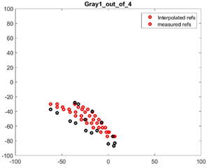

    使用 AWB 校准中的原始图像时、您的拐点和基座看起来不好。
    请查看 AWB 插件指南、以了解 AWB 的预期输出图应该是什么样的。
    您的 AWB 校准输出看起来非常不同和错误、如下所示。
    您需要检查是否在传感器驱动程序中使用了正确的拐点和基座设置。
    该问题也反映在颜色校正中、因为输出中的颜色输出不一致(尽管优于使用错误的 WDR.txt)。
    如果我在没有进行任何 ISP 处理的情况下捕获的原始图像显示为绿色、它是否会对 ISP 调试产生影响?  [报价]
    传感器原始图像中的颜色色调很常见、这是预期行为。
     使用灯箱采集图像时、需要调整色温。 然后、应将灯箱中的亮度调节到什么水平?
    对于 WDR 传感器、只要色图不坏、曝光过度或曝光不足、这通常不是问题。

    我已经多次检查了收集的色温图、拐点文件和黑电平值。 我相信这三项内容都是正确的。 那么、我的 AWB 校准为什么这么杂乱? 而且、我在 e2e 上发现了其他人的 X3C 图像和拐点、但我仍然无法复制他们正确的 AWB 校准结果。 我已经实时检查了 AWB 参数、发现 G Gain 的值为1、而 B Gain 和 R Gain 的值相对较低。 我想问一下、是否有办法解决这些问题?
    非常感谢!
    尊敬的 Ying:
    我已多次检查收集的色温图、拐点文件和黑电平值。 我确信这三项正确。
    感谢您的验证!
    为什么我的 AWB 校准这么凌乱?
    这是因为原始图像中的颜色不一致、例如、灰行色块具有不同的颜色。
    它通常是由使用错误的压扩拐点和/或基座值引起的。
    如果这些设置在传感器设置中均正确、则可能是光学问题。
    我建议您与传感器供应商共享原始图像、以检查传感器设置和颜色一致性。

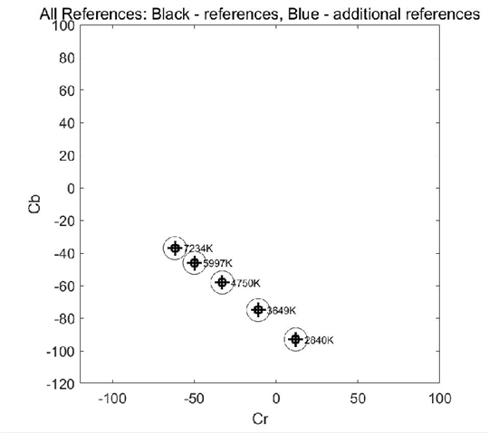

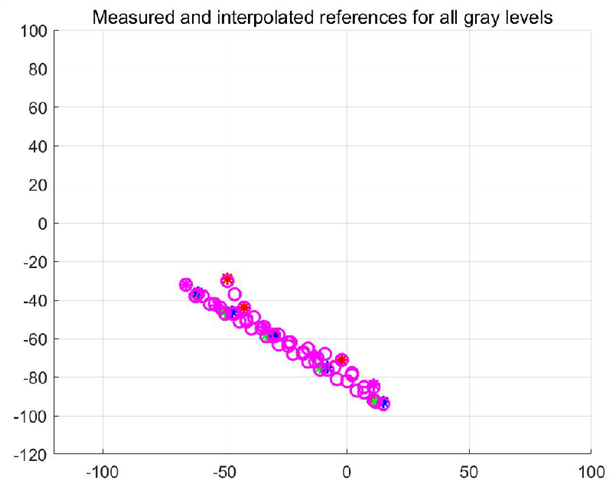

    1. 这三张图是什么意思? 水平轴和垂直轴代表什么?  我仔细查阅了 AWB 插件指南、但没有更多说明。
    2.在 WDR 模式下,相机存在严重的光抑制问题,图像非常暗。 调试 CFA + WDR 模式后、图像会变得更亮。 请问这是 WDR 或 GLBCE 的影响吗?
    尊敬的 Ying:
    我的 ISP 调优基本已完成、效果良好。
    这是个好消息!
    1.  这三个图是什么意思? 水平轴和垂直轴代表什么?  我仔细查阅了 AWB 插件指南,但没有更多的解释。[/报价]
    这些用于 您为 AWB 调优提供的校准灯/图像。
    请参阅插件指南以获取此处的图示。

    BTW、下面的最新图表与上一个图表之间存在差异的原因是什么?
    如果你使用正确的拐点和黑度,我不会期望坏的一个发生。
