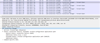

在 Wireshark 中、我们看到扩展的状态为0x129 (无效的配置应用程序路径)
我们尚无法在测试设置中重现此问题、但我们并未在 FwdOpenCloseCb 函数中将 ESC 设置为0x129。

    最后、我们现在能够重现该问题。 我们的客户发送的配置大小没有差异、但我们器件的设置不同。
    这似乎有时会触发此问题(大约18到50次配置迭代)。 现在我们也有一个显示错误的 Wireshark 日志。
    似乎对"正向开放"的回答通常需要大约200毫秒。 在错误情况下、需要更长的时间、即2 - 3秒。 因此、我们现在的猜测可能是在将数据传输到应用核心时会出现一些超时。
    我们现在将向 R5二进制文件添加跟踪、以验证是否仍在错误情况下调用这些回调、例如 EI_API_CIP_setCfgAssemblyCb。 如果是这样、识别问题在我们的代码中的位置。
