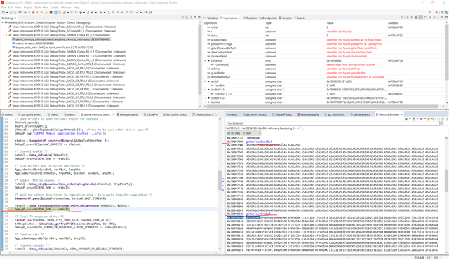

在 TI 示例代码"C:\ti\mcu_plus_sdk_am64x_10_00_00_20\examples\drivers\udma\udma_memcpy_interrupt\am64x-evm\r5fss0-0_nortos"中、我会尝试对其进行调试并设置断点以运行它。 当代码位于第122行时、变量 gUdmaTestDestBuf 仍为 A5A5... 如下所示:
根据我的理解、在 usdma_ringQueueRaw 的函数之后、  gUdmaTestDestBuf 对 gUdmaTestSrcBuf 来说将是虚名 。 为什么  gUdmaTestDestBuf 仍然是 A5A5…
你能为我解释一下吗?
    请在存储器浏览器中打开持续刷新选项、以查看更新后的值。
    请参阅下图。
