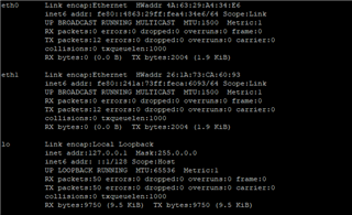

以下是引导后接口的状态:

    此外、从 ifconfig 日志中可以看到来自 eth0、eth1的 Tx 数据包计数、但没有 Rx 数据包计数。
    您能否使用 ethtool 命令检查 CPSW 统计信息。

    您好、Sudheer:
    设法再次测试、我将共享最新的完整日志。
    仍然没有 IP 地址、但此处为:
    如果配置:
    root@j784s4-evm:~# ifconfig
    eth0      Link encap:Ethernet  HWaddr B2:79:4E:9A:81:34
              UP BROADCAST RUNNING MULTICAST  MTU:1500  Metric:1
              RX packets:0 errors:0 dropped:0 overruns:0 frame:0
              TX packets:102 errors:0 dropped:0 overruns:0 carrier:0
              collisions:0 txqueuelen:1000
              RX bytes:0 (0.0 B)  TX bytes:9549 (9.3 KiB)
    eth1      Link encap:Ethernet  HWaddr 56:73:A6:0B:F8:38
              RX packets:19 errors:0 dropped:0 overruns:0 frame:0
              TX packets:100 errors:0 dropped:0 overruns:0 carrier:0
              RX bytes:2682 (2.6 KiB)  TX bytes:9102 (8.8 KiB)
    lo        Link encap:Local Loopback
              inet addr:127.0.0.1  Mask:255.0.0.0
              inet6 addr: ::1/128 Scope:Host
              UP LOOPBACK RUNNING  MTU:65536  Metric:1
              RX packets:95 errors:0 dropped:0 overruns:0 frame:0
              TX packets:95 errors:0 dropped:0 overruns:0 carrier:0
              RX bytes:19443 (18.9 KiB)  TX bytes:19443 (18.9 KiB)

    devmem2 0x0C000074提供相同的0x2结果。
    [报价 userid="540868" url="~/support/processors-group/processors/f/processors-forum/1467559/processor-sdk-j784s4-10g-xfi-through-serdes-using-cpswng---unable-to-get-an-established-connection-to-the-network/5656990 #5656990"]从 XGMII 链路状态来看、Port-2似乎是链路接通。
    如果仍没有向端口2接收任何数据、应检查对等端、即 SFP。
    根据收集到的所有信息-您能否确认设备侧的配置正常、我们应该检查 SFP?
    提前感谢。
    João 罗德里格斯
    很抱歉耽误你的时间。 此问题是否仍然存在?
    Tanmay
    您好、Tanmay,
    问题已"半解决"。
    我们将1Gbit 交换机换为10Gbit、现在可以正常工作。
    纸张上应该可以使用速度较慢的开关、但至少我们可以丢弃任何设备树或驱动程序问题。
    如果您对此特定情况有任何其他意见、我们将不胜感激。
    João 罗德里格斯
    在 ethtool 中、我只能看到支持的模式和通告的模式为10000CR、因此我想它不能与任何其他链接模式一起使用。
    Tanmay
