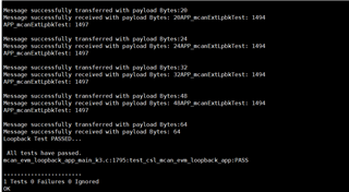

我正在使用在 EVM 板上发送和接收的 CAN 进行实验、参考链接 4.9。 MCAN—平台开发套件(PDK)- J784S4用户指南、我选择了1进行发送实验、但另一端无法接收任何数据、卡在该函数中:
TI-PROCESSOR-SDK-RTOS-j784s4-evm-10_01_00_04/pdk_j784s4_10_01_00_25/packages/ti/CSL/example/mcan/mcanEvmLoopback/mcan_evm_loopback_app_main_k3.c:app_mcanTxTest
MCU UART 日志:
也就是说、在中断服务函数中、gMcanIsrIntr0Flag 未设置为0。
为了进行比较、我选择了4进行回送-外部传输和接收实验、结果发现它可以正常发送和接收。
当我移除 MCU_MCAN0和 MCU_MCAN1之间的连接时、我发现没有发送单个帧、也发现 gMcanIsrIntr0Flag 不设置为0、根据我的理解只要应该发送、帧就正确。
请帮我分析发送实验失败的原因,谢谢!
电路板: J784S4XEVM
SDK:10_01_00_04

    如果选择选项1、则可以将数据发送出去。 它只是一个发送器测试。 您需要在相同的配置下配置另一端到一些独木舟/PCAN 工具、然后只能获取数据。
    您需要选择选项4、因为您这样做是为了从外部获取数据。如果您删除选项4的连接、它将不起作用、因为 CAN 总线本身不存在。

    如果您选择选项1、您将能够将数据发送出去。 它只是一个发送器测试。 您需要将另一端配置为相同配置的独木舟/PCAN 工具、然后只能获取数据。
    我连接了 USB canfd 设备、但仍然没有接收到数据、我的 USB canfd 配置是否错误? 我可以通过在 Linux 下执行以下命令来接收数据。
    root@j784s4-evm:~# ip link set mcu_mcan0 type can bitrate 1000000 dbitrate 5000000 fd on
    root@j784s4-evm:~# ip link set mcu_mcan0 up
    root@j784s4-evm:~# cansend mcu_mcan0 113##2AAAAAAAA
