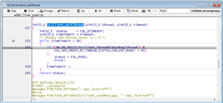

    我构建了这个应用程序,它 永远等待函数 Sciclient_waitThread ()。 似乎 PING_MAIN/Pong_MAIN 未创建、或者未为任务切换做好准备。 还需要注意另一件有趣的事情:等待循环时间与我的假中断时间相同。
    我附了我为你建立的 ELF 检查你的一面,看看它的行为是否相同。 这可以检查我的硬件固件/配置/设置
    e2e.ti.com/.../7144.test.zip

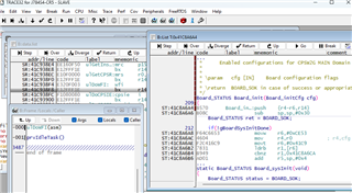

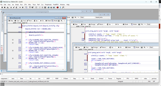

     我没有更改源代码、只是尝试复制您所做的一切
    我把断点放在 Board_init (),它在那里停止:
    我也把断点放在 ping_main ()和 pong_main ()上,并点击"运行", ping_main/Pong_main ()上的断点永远不会命中
    它卡在 Sciclient_waitThread ()

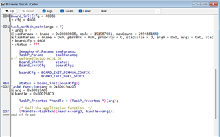

    当程序卡在 Sciclient_waitThread ()时,调用堆栈是什么? 我知道如果你能够达到 main (),程序就会在 Board_init ()处的断点停止。 我的意思是程序是否卡在 Sciclient 初始化调用和从 Board_init ()开始的调用堆栈内?
    我将咨询我的同事、了解使用 Lauterbach 进行调试是否会导致运行该任务切换示例。 您是否能够从 SDK 运行任何其他示例? 或者所有示例有相同的问题吗? (例如 Sciserver 测试应用)?

    在 Board_init ()处中断后的 stackframe

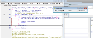

    如果我继续运行程序、程序会一直等待线程、堆栈帧如下所示:
    我使用调试器直接将 elf 加载到 MCU1_0内核、并且在任何内核上都没有运行 sciserver。 sciclient 应该与 sciserver 通信以创建线程?
