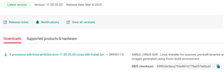

    尊敬的 Dheeraj:
    您能否在 SDK 安装目录、文件"Rules.make"中检查、第65行:
    它是"TFA_SPD?=opteed"还是"TFA_SPD?=none"?
    如果是旧版(可选)、请重新下载并安装 SDK 安装程序。 SDK 已于3月13日更新、这应该会修复您报告的 U-Boot 问题。
    感谢您的答复。 但是、3月13日 TI 网站上似乎没有任何更新。 您能否共享更新后的 SDK 的链接? 此外、除了此特定更改之外、是否还包含任何其他更新或修复?
    作为参考、请参阅 11.00.05.02 SDK (发布日期: 2025年3月4日 )、 Rules.make 文件已有TFA_SPD?=opteed。 从 Yocto 生成的二进制文件中未观察到同样的问题(按照网站中的指导进行操作)
    Dheeraj K.
    在中作为参考 11.00.05.02 SDK (发布日期: 2025年3月4日 )、 Rules.make 文件已有TFA_SPD?=opteed.
    tfa_spd 变量已在3月13日发布版本中更新为"none"、并进行了其他更改以解决启动问题。
    [报价 userid="640123" url="~/support/processors-group/processors/f/processors-forum/1486683/am62l-processor-sdk-the-evk-board-fails-to-boot-when-using-the-compiled-binary-without-any-changes/5717638 #5717638"]但是、3月13日 TI 网站似乎没有任何更新。
    3月13日发布的版本没有更新发布日期,网页仍然显示3月04日。 请检查以下屏幕截图中的(更新的) MD5校验和是否与您在计算机上看到的一致?
    您提供的 MD5校验和也与 TI 网站上的 MD5进行了匹配。 这是否确认更新的发行版在不更改发行日期的情况下可用? 我将继续检查此版本的问题是否已解决。
