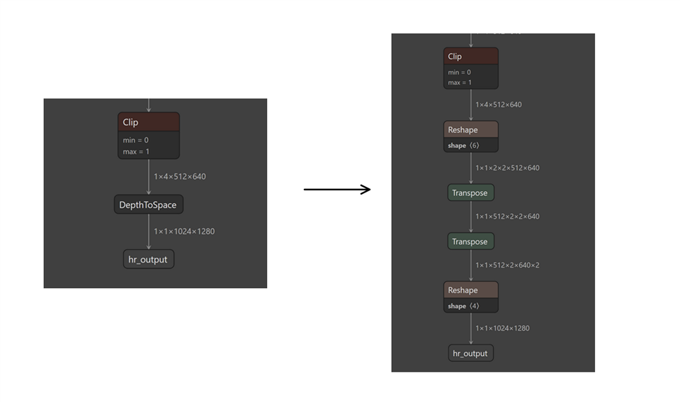

使用 j721e-evm-08_02 SDK 工具进行模型转换时、没有错误、并成功生成了两个 bin 文件。 但是、在使用 j721s2-EVM-09_01版本和 j721s2-EVM-10_01版本 SDK 进行模型转换时、会出现一个错误:浮点异常(内核转储)。我想知道如何使用 j721s2-EVM-09_01版本或 j721s2-EVM-10_01版本生成两个 bin 文件。
我试图删除模型末尾的 depthtosPace 节点、然后模型转换不再报告错误。 这是因为 j721s2-evm-09_01版本和 j721s2-evm-10_01 versio  SDK 不支持 depthtosPace 运算符吗?
随附的 error_09_01.txt 是 j721s2-evm-09_01错误消息、error_10_01.txt 是 j721s2-evm-10_01错误消息、quicksrnet.zip 是原始 onnx 模型、 onnx_remove_d2s.zip 是不带 depthtosPace 的 onnx 模型。

    当前 TIDL 中不支持 DepthToSpace 运算符、但作为一种变通方法、您可以将 depthToSpace 运算符转换为以下整形和转置组合:
    如果您不喜欢按照上述建议进行 Onx 修改、我们可以为您提供实用程序。

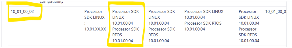

    您可以在 主 TexasInstruments/edgeai-tidl-tools··GitHub 上的 edgeai-tidl-tools/docs/version_compatibility_table.MD中参阅版本兼容性表。 我们使用以下组合进行了测试、它可以正常工作:
    Gourav

    上面的补丁使用 与 SDK 9.1兼容的10_01_03_00 TIDL 工具。 以上链接中的自述文件详细介绍了如何使用补丁(请注意您需要在导入配置中设置的 c7xFirmwareVersion)。 我们还介绍了如何  在使用 TIDL 进行编译之前转换模型、从而获取受支持的转置模式、而不是 D2S (在功能上等效)-这是当前版本中的必要步骤(我还在已验证的同一链接中上传了转换后的模型、并导入和推断配置)。 请尝试使用补丁、如果在应用时遇到任何问题(或在任何步骤中)、请告诉我
    SAI
    Joe -另外、如果您使用的是最新的 SDK:10.1、则只需 在模型编译前运行 ONNX 优化器(github.com/.../tidl_onnx_model_optimizer)
