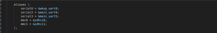

    尊敬的 Anurag:
    通常类似 UART 编程 或访问 UART 端口将由 /dev/ttySx 完成   ,但当我去/dev.ttyS1-12提供输入输出错误时  ,只有/dev/ttyS2可以工作,但已经绑定到内核 shell 日志,扩展标头 UART 不可访问
    正如 Takuma 所说、在 J721S2的默认器件树中、MAIN UART 1未启用。
    因此、要启用它、可以使用在线 SysConfig 工具、并根据启用 MAIN UART 1。
    您没有看到/dev/ttyS2出现任何错误的原因还在于、在设备树中、SERIAL2 (ttyS2)根据上图映射到 MAIN_UART0。
    其次、ttyS1 发出 I/O 错误、因为它没有根据上面的设备树映像映射到任何 UART。
    Gokul
