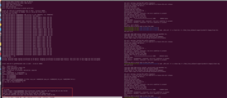

现在、我想使用 init ospi 并从 ospi 引导。
下面是我的步骤:
<1>:  切换到 DFU 引导模式:
sudo ./dfu-util -R -a bootloader -D ~/Tda4_linux_10/board-support/prebuilt-images/tiboot3-j784s4-gp-evm.bin
<2>:闪存 tispl.bin 和 u-boot.img:
sudo ./dfu-util -R -a tispl.bin -D ~/Tda4_linux_10/board-support/prebuilt-images/tispl.bin
sudo ./dfu-util -R -a u-boot.img -D ~/Tda4_linux_10/board-support/prebuilt-images/u-boot.img
<3>刷写 u-boot.img 后、uboot 将启动、然后我在 uboot 命令行中执行以下命令:
=>  env 默认-f -a
=>  saveenv  (未找到该命令、失败)
=>  setenv dfu_alt_info ${dfu_alt_info_ospi}
<4> 刷写其它固件:
sudo ./dfu-util -R -a tiboot3.bin -D ~/Tda4_linux_10/board-support/prebuilt-images/tiboot3-j784s4-gp-evm.bin
sudo ./dfu-util -R -a u-boot-env  -D uEnv.txt
sudo ./dfu-util -R -a rootfs  -D rootfs.cpio
<5>  切换到 ospi 引导模式:
但六个串行端口没有输出

    我在上面的第三步中漏掉了命令:
    dfu 0 sf 0:0

    您是否能够在进入 u-boot 时显示 SF 探针的输出?

    你好、伊森、
    感谢您提供信息。
    您能在我尝试以下步骤时尝试一下吗、这些步骤对我来说在 TI EVM J784S4电路板上运行良好:
    • 按照您遵循的到步骤2的所有步骤进行操作、该步骤将使您进入器件中的 u-boot。
    • 完成该操作后、在 u-boot 阶段在器件上输入以下命令:
      • >setenv dfu_alt_info ${dfu_alt_info_ospi}
        >sf probe
        >sf erase 0 0x400000
        >dfu 0 sf 0:0
    • 完成该操作后、在主机 PC 上输入以下命令:
      • sudo dfu-util -a tiboot3.bin -D <prebuilt tiboot3 image in the sdk>
        sudo dfu-util -a tispl.bin -D <prebuilt tispl.bin image in the sdk>
        sudo dfu-util -a u-boot.img -D <prebuilt u-boot.img>
    • 使用以下引导设置切换到 OSPI 引导模式:
      • SW11[1:8]:0000 1010
      • SW7[1:8]:0110 0000
    • 仅连接主 UART (无 MCU UART)并连接到其第0个实例(/dev/ttyUSB0)。
