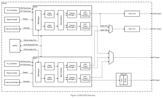

是否可以在 OLDI 上输出4K 显示流并将输出克隆到 DSI? 以便两个显示输出显示相同的内容。
在开发过程中、需要将其作为调试输出的种类、而不是用于系列生产。
从 TRM 中的方框图可以看出、似乎无法克隆输出。  OLDI 和 DSI 来自不同的 DSS。 您必须在两个 DSS 上运行相同的视频 PIPLELINE 和重叠处理、这将增加所需的内存带宽。 这种理解是否正确、或者是否有一种克隆输出的简单方法?

    [quote userid="7122" url="~/support/processors-group/processors/f/processors-forum/1489825/am62p5-q1-clone-oldi-output-on-dsi 查看 TRM 中的方框图、似乎无法克隆输出。  OLDI 和 DSI 来自不同的 DSS。 您必须在两个 DSS 上运行相同的视频 PIPLELINE 和重叠处理、这将增加所需的内存带宽。 这种理解是否正确、或者是否有一种克隆输出的简单方法?
    是的。 无需添加额外的输入。
