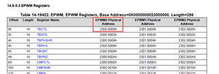

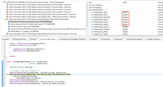

    我可以在调试寄存器查看器中看到外设、但​​当 PWM 寄存器正常配置)时、寄存器值始终为0(
    修改:
    我在 AM62x.xml 的 id="ComputeCluster_A53_0_0"部分中找到了与外设相关的信息、并将其复制到了 M4F 部分。
    检查底座地址
    Debug:相关寄存器始终为0

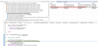

    M4F 变量:不等于外设物理地址
    XML 中的外设基地址是否需要被转换? 转换时应遵循哪些规则?
    M4F 变量:不等于外设物理地址
    这可能是由于在示例应用程序中完成了 RAT 配置。
    请参阅下图。
    请在结束时确认为系统地址0x20000000配置了哪个区域。
    是否需要转换 XML 中的外设基地址? 转换时应遵循哪些规则?[/QUOT]
    是的、您将需要根据配置的 RAT 区域更改 M4F 内核的基地址。
