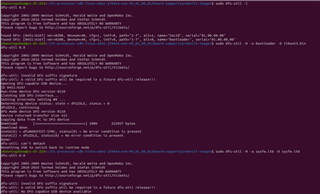

现在、我使用 TDA4VH_EVM 的 DFU 模式。 当我使用 DFU 刷写 tiboot3.bin 时、显示操作成功。 但是、当我刷写 sysfw.itb 时、将无法识别 DFU 器件。
我已经尝试了很多次、但除了 tiboot3.bin、我无法刷写任何固件。
所有固件都是预编译的、sysfw.itb 是自己编译的、因为预编译中没有 sysfw.itb

    但我  在 prebuld/中刷写 tiboot3.bin 和 tiboot3-j784s4-gp-evm.bin 和 tiboot3-j784s4-gp-evm-j784s4-evm-k3r5-2023.04+gitAUTOINC+f9b966c674-r0_tisdk_3_edgeai_4.bin
    但没有输出六个 UART 探针。
    DFU 器件描述符、仍为"socId"和"bootloader"
    伊森

    事实上,在 dfu-util 刷新 tiboot3-j784s4-gp-evm.bin 后,没有来自六个串行端口的输出,并且 dfu 描述符没有改变(这与文档中的描述不一致)。

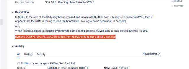

    9.2 SDK DFU 存在问题,您可以使用10.1 SDK 进行测试。
    sir.ext.ti.com/.../EXT_EP-11988
    Diwakar
    Diwakar:
    9.2 SDK DFU 存在问题您可以使用10.1 SDK 进行测试。
    我们的项目现已确认为版本0902。 很难更新 SDK 版本。 是否有其他方法可以重新编译 tiboot3.bin 以解决此问题?
