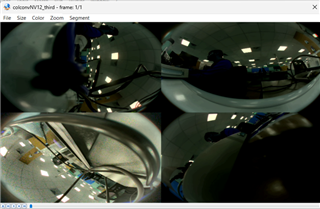

使用 DSS 从 RGB565到 NV12进行颜色转换后,我们 可以在 eDP 端口上显示。
BUR 视频闪烁。
如何解决该问题? 如果我们缺少任何东西,请帮助。

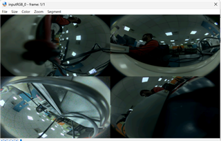

    输入帧 RGB565转储

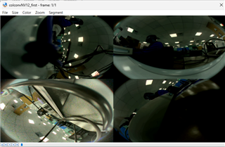

    DSS 颜色转换 NV12  第1个帧缓冲区后的输出帧转储
    DSS 颜色转换 NV12 第2个帧缓冲区后的输出帧转储
    DSS 颜色转换 NV12 第3个帧缓冲区后的输出帧转储

    该工具会自动启用 NV12   。 颜色错误 但如果我选择了相同的图像、也会看到相同的图像 NV21 然后是 颜色似乎正确
    目前在我们使用的颜色转换代码中    #define APP_DSS_M2M_OUT_FRAME_FORMAT   (FVID2_DF_YUV420SP_UV)
    所以我们只想使用    #define APP_DSS_M2M_OUT_FRAME_FORMAT   (FVID2_DF_YUV420SP_VU)  但误差低于此值
    src DRv/m2m/dss_m304.307c 2mA @ Line 1424:给定目的地 Fvid2_format 不支持!!
    [DSS (_CR5CF]4 _ER0R) O%R:ioctl_dss_M2M_Set_WB_pipe_Params 失败!!
    否、该问题在 YUV420输出中看起来不像、但在 RGB565输入中看起来像。 您能否检查 RGB565输入是否使用正确的输入格式?

    下面为 DSS 提供用于颜色转换的输入图像是 RGB565、这是播放器中的输入帧转储视图
    NV12格式 DSS 转储视图的输出(颜色错误)
    NV21格式的 DSS 转储视图输出(颜色正确为 RGB565输入)
    我不确定此查看工具是如何预期输入组件订购、它是 RGB16格式 还是 BGR16格式。 在 lsb 中为红色还是在 lsb 中为蓝色? 这是我想首先检查的东西。

    此错误是正确的、SDK 不支持 FVID2_DF_YUV420SP_VU。 我认为硬件甚至不支持它。
    我认为支持 RGB565和 BGR565格式。 那么、 您是否曾尝试过更改输入格式、而不是更改输出格式? 您的输入格式似乎不正确、不符合 DSS 预期的格式。
