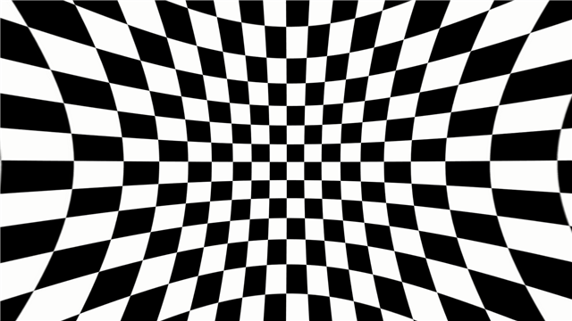

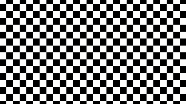

    然后将创建一个输出图像(b.png):棋盘图形与输入 chessboard.png 完全相同
    当我指定正确的传感器(SENSOR_SONY_IMX390_UB953_D3)时、会发生这种情况作为参考。

    我运行了您共享的流水线、我观察到同样的行为。 该安全检查似乎是在使用 DCC_Vis 和 DCC_2a 二进制文件时实现的、但在使用 DCC_LDC 时不实现。 我已经将这些信息分享给了 我们的 成像团队、 我将 进一步对此进行探讨。 感谢您指出这一点。
