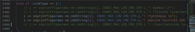

当我运行 APP_MULTI_CAM_CODEC 应用程序时、如果我选择仅显示一个摄像头流数据、显示是正常的。 但是、如果我选择显示来自两个或更多摄像头流的数据、则显示将变为乱码。 您能解释一下下面发生了什么吗?

    我使用 Linux、TDA4VH SDK 版本为0900。 我 确实做了一些更改、通过 udpsink 将数据通过 gstreamer 流式传输到 PC;

    对不起,我还没有机会看这个问题。 这是否仍然相关、或者您是否已经解决了问题。 appsink 插件不是很好、在 GStreamer 中传递缓冲区、因此集成 udpsink 可能会导致此问题。 此外、默认情况下、此应用程序是否适合您?
