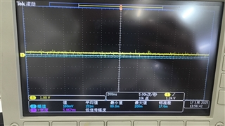

  我以前已经配置过 SPI5、但发现测试过程中该功能无法正常工作、因此我使用示波器来测试波形、如下图所示:
CS:
CLK:
D1:
D0:
下图显示了我为相应的引脚读取的寄存器值:
从寄存器值来看、引脚已成功配置为 SPI5、但引脚的高电平和低电平状态不正确。 你有什么想法吗?

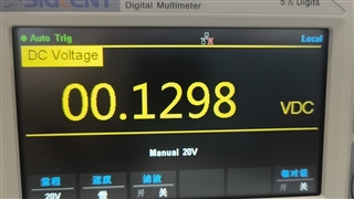

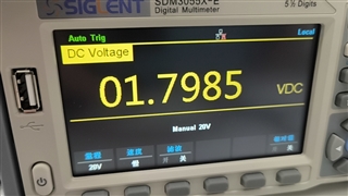

     是的、SPI5是根据 SPI3配置的;此外、在断开 TDA4另一端 CS 线路的电阻后、我使用万用表测量 TDA4侧 CS 线路的电压值、该值仅为0.25V、而另一端的电压值为0.1V。 是否可以仅断开 SPI5_CS1来测量电压? 我是否需要断开其他三根 SPI 线并重新测量?
    TDA4侧:
    另一端:
    一般而言、在配置 SPI 器件树并具有节点后、应该上拉 CS 线路、对吧? 现在的情况如何?

    此外、我在数据发送和接收期间测试了 SPI 的状态、由于 CS 和数据线路都处于低电平状态、因此我没有看到任何变化。

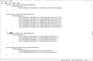

    您是否可以尝试使用 CS0而不是 CS1进行引脚多路复用?
    我不明白将 CS1替换为 CSO0意味着什么? 器件树的 GPIO 配置是由我使用 PINMUX 工具生成的、如下图所示:
    或者、将 reg =<0>更改为 reg =<1>?
    实际上、我之前修改了 reg=1以匹配 CS1、但我将在编译期间发出警告、如下图所示。 我可以忽略它吗?
    已经取得了进展。 修改 reg=1后、我测试了 SPI5_CS1、发现已成功将其上拉!  然而、CLK、D0和 D1仍为低电平。

      好消息是、我已经激活了 SPI5的功能。
      实际上、我之前是使用 reg=1的设置进行测试的、但当我将 reg=1配置时、发现了错误和 devspi5。 无法生成 X 节点。 今天、我在配置过程中添加了如图所示的修改、并成功生成/dev/spi5.1节点和成功发送/接收数据! 非常感谢您的支持。
