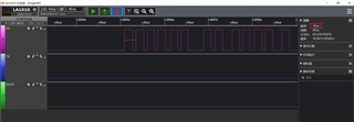

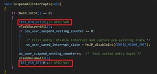

    3. SuspendAllInterrupts()/ResumeAllInterrupts()函数是我自己的实现、旨在为 CAN 任务提供临界区保护。 添加这些函数后、CAN 消息周期始终显示10ms 的延迟、例如、100ms 的周期性消息将变为110ms。 禁用这些功能后、延迟问题消失。 CAN 任务每10ms 运行一次、并且SuspendAllInterrupts()/ResumeAllInterrupts()大约每10ms 执行24次、在100ms 内总共执行480次(10 * 24 * 2)。
    4. 打电话后HwiP_disable(),我进行了进一步的测试与以下结果:
      • vTaskSuspendAll:740ns.
      • HwiP_disableInt: 1–2µs
      • xTaskResumeAll: 8–9µs
        先前的测试是使用1MHz 采样频率执行的、而当前结果使用100MHz 的最大采样频率。 由于工具有限、可能会有一些测量误差。
