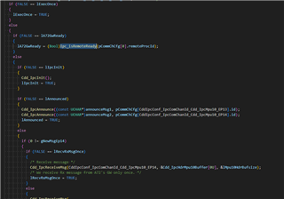

目前正在完善我们的 CddIpc 初始化、我们现在面临的问题取决于 A72、我们仅在 A72通过 IPC_isRemoteReady 可用时调用初始化。 这在我们当前的实现方案(即 R5和 A72)上有效、但现在我们还需要与 MCU2_0建立通信、因此似乎有一些用例需要 MCU2_0、但由于 A72尚未就绪、CddIpc 服务不可用。 我曾经查看过 SDK 中的示例、但似乎都只将 Linux 视为依赖项。 是否有任何参加我的用例的建议。 请查看以下我当前的实施:
在此步骤中,我正在探索/测试 ipc_lateVirtioCreate (),以验证我是否可以调用 Cdd_Ipc 它597(on init runnable)和更高版本的  ipc_lateVirtioCreate (当 Linux 准备就绪时)。 如果需要补充说明或信息、请告知我。

    那么、您现在拥有3个 IPC 能够正常运行的内核? 运行 Linux 的 MCU1_0、MCU2_0和 A72。
    如果 MCU1_0需要与 MCU2_0通信、则在该时间点不需要使用  IPC_isRemoteReady 和
    IPC_loadResourceTable 、但如果 MCU1_0需要与 A72通信、则需要两者提及的 API。
    MCU1_0在此期间宣布其端点。如果您需要与 A72通信、则 Linux 必须准备就绪、否则 Linux 将丢失其必须通信的端点。
