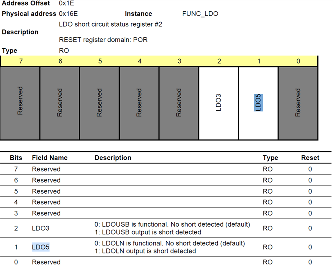

    是、LDO_IN 和 LOD_OUT 在生产线路中短接。 我查看了 PMIC 数据表。
    LDO5具有短路监测器。 为什么 PMIC 没有我们感到这一问题?
    您能否提供 LDO5寄存器? 我需要通过 I2C 读取状态。 谢谢!
    许建青
     是;LDO5具有短路监测器、用于监测 对地短路情况、而不是对输入短路情况。
     下面 DS 中的屏幕截图显示了寄存器信息:
    Phil

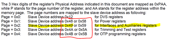

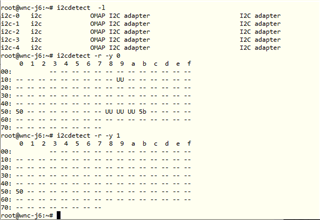

    我们只能在 i2c1上找到以下寄存器。   我们应该读取哪个寄存器?
    许建青
       它位于 I2C 从器件地址0x49和寄存器地址0x6E 中:
    Phil

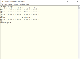

    Phil、您好!
    我只能  在 i2c0上找到以下器件地址、不包括0x49。 我该怎么做? 感谢您的帮助。
    许建青
      此器件使用0x58/59/5a/5b;请阅读使用0x59作为 I2C 地址、 寄存器地址为0x6E。
