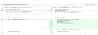

    默认情况下、MCU+SDK 不支持此功能。 如果要切换到 boot1、则必须在驱动程序中进行一些更改。在 bootloader_mmcsd_raw.c 文件的第75行、引导分区硬编码为0:
    您可以根据逻辑将其更改为使用引导分区1。
    最棒的餐厅
    开会。
    我更改了此变更点。 tiboot3.bin、sbl_emmc_linux_stage2.debug.appimage.hs_fs、hsm.appimage.hs_fs、u-boot.img 都被剪切为 boot1。 现在、我不知道这两个 MCU_R5_image 之间存在错误、但 Linux_A53_image 不会切换到 boot1、而是使用了 boot0

    1、我的改变:
    2、您可以在两个不同的分区中打印不同的 MCU 日志。 或删除 BOOT0的这部分 MCU 代码当 BOOT1为 BOOT1时、您会发现 BOOT1无法启动、受 BOOT0 MCU 缺失的影响

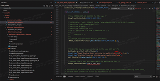

    应用以下补丁将帮助您切换到引导分区1、请在应用补丁后重新编译库: e2e.ti.com/.../001_5F00_mcu_5F00_sdk_5F00_emmcbootpartindex.patch
    在应用该补丁后、您将能够使用 syscfg 选择要从哪个分区引导。您必须选择 Boot partition = 1才能从 mmc0boot0引导、2才能从 mmc0boot1引导。 请注意、如果要从 mmc0boot1分区中引导、则必须将 SBL stage-1和 SBL stag-2 (MCU、Linux、HSM)中每个引导加载程序实例的引导分区值更改为2:
    我已经在我的终端测试过一次、我可以使用这个切换到"mmc0boot1"、请尝试这个、如果您进一步遇到任何问题、请告诉我。

    我只需写下2
    static int32_t MMCSDRaw_imgRead(void *dst, uint32_t len, void *args)
        int32_t status = SystemP_SUCCESS;
        //uint32_t partition = 1;
        Bootloader_MmcsdArgs *MMCSDArgs = (Bootloader_MmcsdArgs *)args;
        MMCSD_Handle handle = MMCSD_getHandle(MMCSDArgs->MMCSDIndex);
        if(handle == NULL)
    	   status = SystemP_FAILURE;
        if(status == SystemP_SUCCESS)
            status = MMCSD_enableBootPartition(handle, 2);
            if(status != SystemP_SUCCESS)
            else
                status = Bootloader_MmcsdRaw_readFromOffset(handle, dst, len, MMCSDArgs->curOffset);
                else
                    CacheP_wb(dst, len, CacheP_TYPE_ALL);
                    MMCSDArgs->curOffset += len;
        return status;
    日志

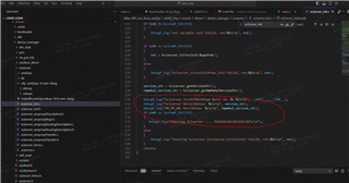

    wkup 日志:
    ▒▒Sciserver Testapp Built On: Aug  7 2024 15:26:01
    Sciserver Version: v2024.08.0.0-REL.MCUSDK.K3.10.00.00.14+
    RM_PM_HAL Version: v10.00.08
    Starting Sciserver..... PASSED

    我在此处看不到任何 CMD_SEND 日志。 您是否重建了 SBL stage2并对其进行了重新刷新?
    请注意、SBL stage1正在从 boot1分区引导 SBL stage2。 因此、您将更新 boot1分区中的 stage2映像。
    是的、确实如此。 您测试过吗? 无法打印输出
    你是对的,但我遇到了一个奇怪的现象,我去 SBL 日志是有效的。 但对 wukp 日志的调用不起作用
    驱动程序更改似乎没有生效。 您是否要为相同的配置文件构建驱动程序和 SBL stage2映像?
    如有疑问、请分享两者的构建日志。
    你可以把你的编译步骤给我比较吗,我觉得我的第二阶段编译不能与驱动程序的东西相关联
