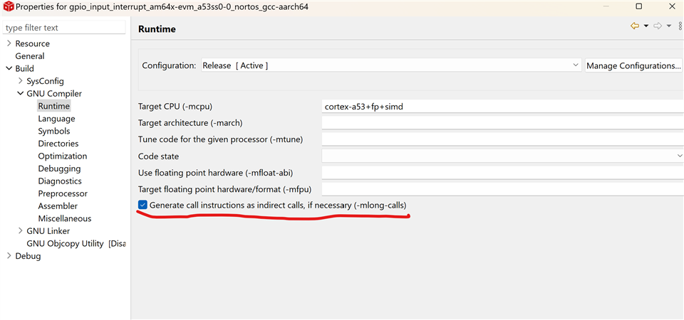

    如果您使用 CCS、请在属性中启用以下选项后尝试重新编译示例:
    我怀疑、一旦您更改为  UA_namespace_zero=full、程序就会变得足够大、以至于某些函数调用可能会超出 64兆字节寻址范围、从而导致此重定位问题。 启用标志-mlong-calls 将使编译器能够调用间接调用这样的指令: ARM 选项(使用 GNU Compiler Collection (GCC))
    开会。
    看起来 AArch64上不支持-mlong-calls。 代码模型已设置为 -mcmmodel=large。
