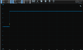

尊敬的 Expert:
无法引导至 Linux
U-Boot SPL 2024.04-ti-g29d0c23d67ee (2024年11月29日- 11:41:54 +0000)
SYSFW ABI:4.0 (固件版本0x000a '10.1.8--v10.01.08 (Fiery Fox)')
SPL 初始堆栈使用:13392字节
尝试从 MMC2引导
I2C_WRITE:等待数据 ACK 时出错(STATUS=0x116)
pca953x GPIO@22:读取输出寄存器时出错
切换到分区#0、好
mmc1是当前器件
[  1.649561] pca953x 1-0022:写入寄存器失败
[  1.654653] pca953x:1-0022探测器失败、错误为-121
[  1.841355] USB 1-1:使用 xhci-hcd 的新高速 USB 器件2
[2.002132]  hid-generic 0003:1E4E:7301.0001:设备没有监听器、正在退出
[ 11.718322] platform 2b300050.target-module:延迟探测待定
[ 11.724653] platform fa000.mmc:延迟探测待定
[11.729957] 平台调节器3:延迟探头待定
SD 卡电压变化的实际测量结果显示它在打开3.3V 后没有拉至1.8V……
Daniel
    Daniel、您好!
    我将把您的问题发送给我们的 MMC 专家、请他们提供意见。
    您是否已修改 DTS 文件以反映在定制电路板原理图中实施 SD 卡电压开关的方式?
    您也可以尝试以下变通办法来成功引导:
    software-dl.ti.com/.../MMC-SD.html
