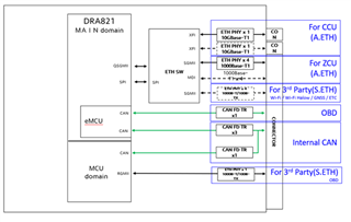

一位客户目前正在评估是否可以使用 DRA821来实现其下一代项目并设计架构。
请查看以下下一代产品 CGU 的车辆通信接口方框图以及相关的问询。 请审查并确认。
*区块图
  1. SGXMII 的一些问题
  • 对于 CGU、我们计划使用10G 作为 ETH SW 的接口、根据数据表、我们已确认支持 USXGMII/XFI。
  • 在与 TI E2E 进行检查后、我们收到了响应、指示当前 SDK 最高支持 QSGMII、但不支持 USXGMII。
  • 请确认未来的 SDK 版本是否会支持 USXGMII、并提供此支持的时间表。
  • 如果能够支持 USXGMII、我们可以考虑最初在开发期间使用 QSGMII、并在 SDK 更新后切换到 USXGMII。
  • 由于对 USXGMII 的支持是一个关键问题、请确认。
  1. 与 ETH SW 的通信接口
  • 请确认在将 DRA821连接到 ETH SW 时是否可以进行 MAC 至 MAC 的连接。
  • 目前、TGU 使用 ETH FW、但对于 CGU、我们计划使用本机 ETH 并通过 SPI 而不是 MDC/MDIO 对其进行配置、以进行软件配置。
  • 请确认此架构是否可行。
  1. CAN 网关功能实现
  • 我们之前曾询问过 CAN 网关的 ST 产品、但与该项目分开、CGU 还需要实现 CAN 网关功能。
  • 我们已经在主域中为 OBD 分配了1个端口、为内部车辆通信分配了3个端口、此外、我们计划在 MCU 岛中分配1个端口、有一个 Y 分支连接到主域的1个端口、如方框图所示。
  • 请确认是否可以在连接了收发器和 AP 的 MCAN 线上实施 Y 分支。
  • 使用此架构进行设计时、请审查可行性、如果可行、评估在主域和 MCU 域中可能出现的任何注意事项或潜在副作用。

    您好、Jack:
    [报价 userid="477602" url="~/support/processors-group/processors/f/processors-forum/1491631/dra821u-request-answer-about-dra821u-based-design-consideration "]
    [报价]
    该 EVM 没有 USXGMII 接口、因此我们无法进行测试、因此 SDK 不提供支持。 也就是说、我们使用 USXGMII 为多个客户提供了支持。 这绝对是可行的。
    1. 与 ETH SW 的通信接口
    • 请确认此架构是否可行。
    [报价]
    有。 这是可行的。 我们默认支持 MDC/MDIO。 因此、要实施基于 SPI 的方案。
    我将让我们的 CAN 专家就 CAN 问题发表意见。
    -基尔西
    [报价]
    我可以知道这里的 Y 分支是什么吗? 这是否意味着所有3个主域 CAN 和1个 MCU 域都可以位于 CAN 总线上?
    在 CAN 总线中、您可以连接所有 CAN 节点。
    Tarun Mukesh
