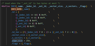

    u-boot 始终使用256的页面大小、因此这可能是比我预期的更大的更改...
    也看到了这个...
       * PAGE_SIZE 从 BFPT 设置为512B、但实际上取决于
       *配置寄存器。 查找 CFR3V 并确定
       * page_size. 对于多芯片封装器件、仅当全部使用时才使用512B
       *芯片配置为512B 缓冲器。
    因此、如果我们要检查该位是否已在 s25_s28_post_bfpt_fixup 中设置、我们应该在哪里设置512B 页大小的位? 可能是 s25_s28_setup?
    [报价 userid="36781" url="~/support/processors-group/processors/f/processors-forum/1489031/j722sxh01evm-u-boot-ospi-nor-is-slow-to-write-0-1mb-s-about-3x-slower-than-expected/5720586 #5720586"]如果我们要检查该位是否已在 s25_s28_post_bfpt_fixup 中设置、我们应该在哪里设置该位来实现512B 页大小? 也许 s25_s28_setup?
    这些补丁来自闪存制造商。
    您能向他们确认一下我们可以在哪里将页大小更改为512吗?
    Tanmay
