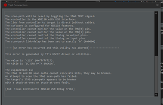

我们将尝试使用 XDS110调试器在 CCS IDE 中调试目标。
但是、我们在尝试测试连接时遇到错误。
我发现此 链接 与"无效数据回读"问题(错误 ID -233)相关、并已反复检查 JTAG 接线、但我仍然无法识别任何不正确的连接。

    似乎 TDO 是 calways no response。
    我还检查了 TRST 高、据我所知、它活跃度低。
    报告的错误表示低电平 JTAG 连接故障。 基本上、调试器无法成功循环 JTAG 扫描链上的位。
    有关更多详细信息、请参阅以下文章的"回读数据无效"部分:
    https://software-dl.ti.com/ccs/esd/documents/ccs_debugging_jtag_connectivity_issues.html
    此问题最常见的原因是目标上存在一些硬件问题。 可能是物理连接中断或可能是硬件配置问题(电路板上的跳线/开关设置不正确)。 后者在这些复杂的 Jacinto/TDA 板中很常见。 希望器件专家可以帮助您进一步调试此内容。

    处理器还必须完全通电-所有电源轨的电压电平是否正确?
    正在扫描的器件是否为安全器件?  如果是、则默认禁用 JTAG。
