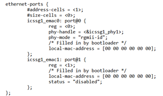

我有关于在引导加载程序中设置 Mac 地址的问题。 我在 DTS 中定义了两个 icssg 端口、如下所示:
https://git.ti.com/cgit/ti-linux-kernel/ti-linux-kernel/tree/arch/arm64/boot/dts/ti/k3-am642-evm.dts
和我的问题。 在 ti-u-boot 中、此功能是否用于设置这些 Mac 地址? 如何启用它?
感谢您的帮助:)
    您好、Kacper、
    在 TI EVM 上、我们将 MAC 地址预编程到板载 EEPROM 中。
    我还没有花大量时间使用该代码库、但我相信 MAC 地址可从 EEPROM 中读取:
    TI-PROCESSOR-SDK-LINUX-AM64xx-EVM-10.01.10.04/board-support/ti-u-boot-2024.04+git/board/ti/am64x/evm.c
    Nick
