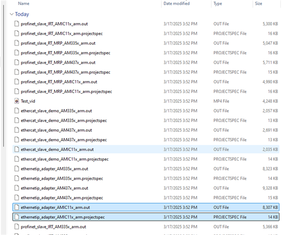

将两个文件粘贴到 AMIC11X 中

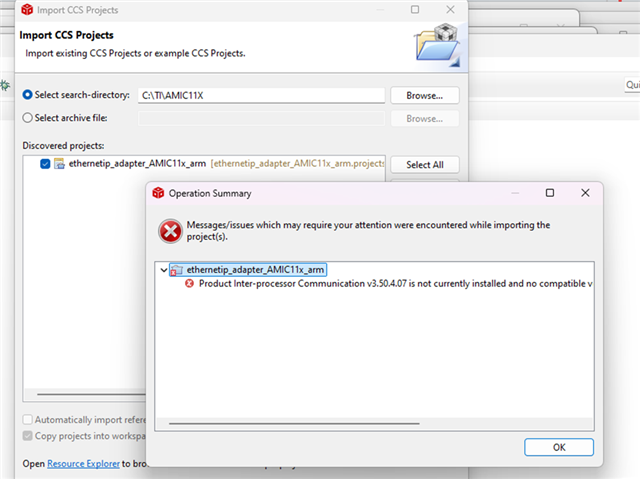

产品处理器间通信 v3.50.4.07当前未安装、没有兼容的版本可用。 请安装此产品或兼容版本
如何解决这个问题???????

    我下载并测试. 同样的问题。 请确认、这是正确的
    注意需要具有硬件。 请先运行测试。 我买了一些板,我们有两个工程师测试,不工作.
    我们需要更好的支持。
    请提供帮助

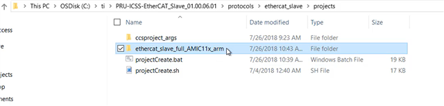

    我们运行 bat 文件
    C:\ti\PRU-ICSS-EthernetIP_Adapter_01.00.04.11\protocols\EtherNetIP_adapter\projects>projectCreate.bat AMIC11x ARM EtherNetIP_adapter
    香港特别行政区政府在香港特别行政区的工作
    环境配置摘要:
    CCS 安装目录:C:\ti\ccsv7.
    CCS 工作区目录:C:\Users\Windows 10\ccs_workspace
    SDK 安装目录:C:\ti\PRU-ICSS-EthernetIP_Adapter_01.00.04.11\protocols\EtherNetIP_adapter\projects\..\..
    PDK 安装目录:C:\ti\pdk_am335x_1_0_12\packages
    Projects create Directory : C:\ti\PRU-ICSS-EthernetIP_Adapter_01.00.04.11\protocols\EtherNetIP_adapter\projects\..\..\..\protocols\EtherNetIP_adapter\projects
    Project create args directory : C:\ti\PRU-ICSS-EthernetIP_Adapter_01.00.04.11\protocols\EtherNetIP_adapter\projects\..\..\protocols\EtherNetIP_adapter\projects\ccsproject_args
    正在为目录"C:\ti\PRU-ICSS-EthernetIP_Adapter_01.00.04.11\protocols\EtherNetIP_adapter\projects\..\protocols\EtherNetIP_adapter\adapter\projects\EthernetIP_adapter\projects\projects\EtherNetIP_adapter\projects\ethernetIP_adapter_adapter_arm"中的"EtherIC11x"创建工程'EtherNetIP_adapter_AMIC11x_ARM"(如果该工程已存在)、如果该工程已通过覆盖该工程来覆盖该工程...
    系统找不到指定的路径。
    该操作未创建项目文件夹
    我不知道如何加载
    在演示视频中、我应该会在项目文件夹中创建一个文件夹

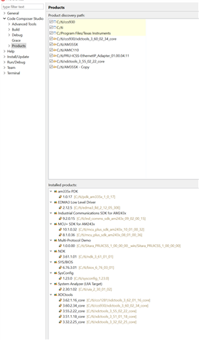

    从初始分析来看、您可能错过了更新 projectCreate.bat 文件中的 Path 变量。
    我将列出正确运行 EthernetIP 演示所需遵循的步骤。
    1.步骤1:生成项目文件:您应该按照指南中 "生成项目文件的步骤"一节的分步进行操作
    2.步骤2:修补和重新构建 PDK 组件:生成项目文件并显示在 CCS 中后、需要修补 PDK 的某些组件、以确保存在 EthernetIP 的强制性修复。 为此、请按照  用户指南中的"修补和重建"一节逐步操作。
    完成此步骤后、可以重新构建 EthernetIP 应用程序、以便更新的 PDK 更改生效。
    3.步骤3:由于您计划使用 AMIC110来评估示例、因此 必须参考 本部分的注7。 这是为了确保在尝试将应用二进制文件加载到电路板的应用内核时不会出现问题。
    请按照所有3个步骤操作、然后重试-我相信您这次不应该遇到任何其他问题。
