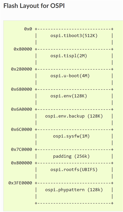

我需要修改 tiboot3.bin 源代码、但在 linux-sdk 上找不到路径(确切地说在 u-boot-ti-staging 目录中)来开始修改;是否有人知道它在哪里?
提前感谢。

     n´t、代码必须位于 ti-u-boot-2024.04+git 内部、但我还找不到它。 为了提供更多上下文信息、tiboot3在某个地方必须具有开始加载 tispl.bin 文件所需的地址、即0x80000、但该值的唯一定义与配置文件和 tispl.bin 相关源代码相关。 我的怀疑是、tispl 由 tiboot3加载的地址定义不同、但没有指定确切的地址值、可能是通过使用偏移量和其他地址进行一些计算来实现的。 您知道它可以位于何处吗?

    您正在检查 OSPI 闪存地址吗?
    https://software-dl.ti.com/jacinto7/esd/processor-sdk-linux-jacinto7/10_01_00_04/exports/docs/linux/Foundational_Components U-Boot/UG-QSPI.html
    CONFIG_SYS_SPI_U_BOOT_OFFS=0x80000

    这是由 R5 SPL 加载的 tispl.bin (也称为 A72 SPL)。
    POST 此 u-boot.img 由 A72 SPL 在以下地址加载:
    CONFIG_SYS_SPI_U_BOOT_OFFS=0x280000
    (位于  configs/j721e_evm_a72_defconfig 中)
    -基尔西
    因此、spl_spi.c 负责加载这两个映像、但它根据引导阶段确定要使用的配置定义。 例如、在第一次执行期间、spl_spi.c 引用CONFIG_SYS_SPI_U_BOOT_OFFSj721e_evm_r5_defconfig。 之后、当tispl运行和加载时uboot.img、它会spl_spi.c再次执行、这次使用CONFIG_SYS_SPI_U_BOOT_OFFSj721e_evm_a72_defconfig是 From。 是这样吗?
    是的。 R5 SPL 加载 tispl.bin、A72 SPL 加载 U-Boot.img
