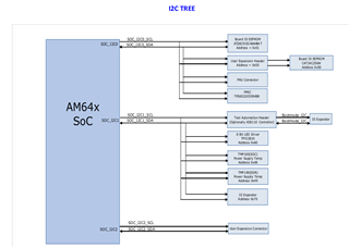

    尊敬的 Benjamin:
    我不确定这是 I2C 总线还是 PMIC 本身有问题。
    以下是一些可以尝试的测试:
    • 定制电路板上是否有其他 I2C 器件可以在 U-Boot 上访问? 尝试访问该设备。 如果该器件也无法初始化、那么我认为它是 I2C 问题。
    • SK-AM64B EVM 上还有一些其他 I2C 器件、我们可以尝试访问其中的任何器件。 请参阅下图。
    • 使用 SK-AM64B 将 PMIC 节点添加到 U-Boot 器件树中。 您提到其电源电压已经过预配置、但要进行少量更改(如果可能)以查看更改是否得到反映。
    SK-AM64B 的 I2C 树:
    通过搜索、以下是一些在 U-Boot 中使用 TPS65219的示例:
    Anshu
