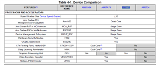

    尊敬的 Fabiana:
    我们要购买的是 AM67、而不是 AM67A、因此我有意在器件树中省略 C7x 内存分割和固件。
    您能否告知我们是否必须购买 AM67A 来支持 FPD Link 摄像头?
    请参阅以下规格中的图像。
    我们打算购买的硬件上不会提供 c7x 内核。
    我将确认该设置可以在启动 C7x 内核等后正常运行、但我们需要了解是否需要整个堆栈。 如果不需要、我们不会更喜欢运行整个 edgeai 堆栈。 我们希望某些设计仅具有1GB 的存储器(目前分割区为2GB)、而对于某些应用、我们只需要两个 FPD Link 摄像头、仅连接在 A53内核上、因此如果可能、这些应用的额外开销和复杂性不会是首选。
