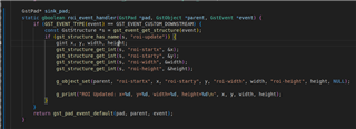

如何更改 roiElement Real Time?
下面是我的代码:
GstElement* Element scaler;
void updateRoiElement(int x,int y,int width,int height){
printf ("####################################### %d\n",y);
GST_ELEMENT_SET_STATE (m_pipeline、GST_STATE_PAUSED);
G_object_set (Elementscaler"roi-startx"xNULL);
G_object_set (Elementscaler"roi-starty"yNULL);
G_object_set (Elementscaler"ROI-width"widthNULL);
G_object_set (Elementscaler"ROI-height"、heightNULL);
GST_ELEMENT_SET_STATE (m_pipeline、gst_state_playing);
我   每秒创建一个线程来调用该方法。
"###"字符串已打印、y 值每秒更改一次。
但屏幕 ROI 位置未更改。
如果我不调用这个方法,屏幕不会扭曲,
如果我叫这个 mothod ,屏幕将 扭曲一次。之后不会改变 y 值
这似乎只是最初的时间,这种方法是有效的。

    您好、Meng、
    您能否分享有关如何实时更改值的整个应用?
    您是否在每秒切换一次 x 和 y 坐标的值?
    Suren
    您好、Suren:
    我更改了 y 每秒的值、但屏幕视频似乎没有更改 y。
    我创建一个 pic 以显示如何更改 ROI 元素、
    它基于 TI 官方保障、edgeai-gst-apps。
    通过阅读 Streamer 手册,我认为我不应该通过这种方式改变元素.
    那么我使用填充并设置事件函数来更改元素
    但它仍然不起作用:(
    尊敬的 Meng:
    您已将元素状态设置为 NULL ->更改参数->播放、并添加超时以在应用程序中更改这些参数。
    请告诉我如何发展。
    Suren
