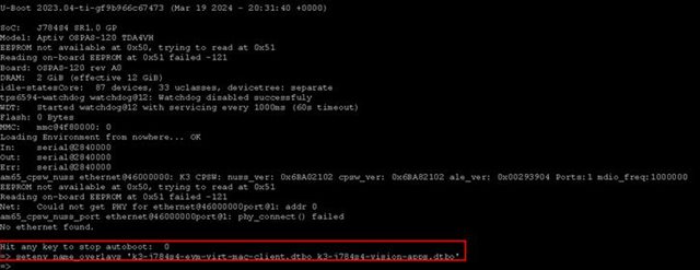

 我的目标是使用测试 CPU 负载  vx_app_load_test.out  针对  TDA4VH (J784S4)中的 DSP (C6x 和 C7x 内核)和 R5F 内核(MCU 域)创建了 一个库、并打开 TI 网站要测试的 CPU 负载链接
参考链接:  使用 vx_app_load 进行 CPU 热负荷测试
注:
 这个 vx_app_load_test.out  位于/opt/vision_apps 目录中
在测试时、我们会遇到一些内存错误、并且日志未正确显示导致错误的原因。 我已在执行 load_test.out 文件时附加了代码片段
前提条件下进行测试
  • 停止引导过程并键入并运行以下 uboot shell 命令:
setenv name_overlays 'k3-j784s4-evm-virt-mac-client.dtbo k3-j784s4-visionapps.dtbo'
  • 使用 shell 命令"boot"启动电路板:
  • 引导过程完成后、导航至/opt/vision_apps
Vx_APP_LOAD_TEST.OUT 期间出错
请指导如何尽快解决此错误、对于所有内核 ID、并获得相同的内存错误。
谢谢。此致
Jocund Misier

    Im 不确定 SDK 版本详细信息可能是(pdk_j784s4_09_02_00_30)。 当我执行 vision_apps_initi.sh 它没有返回文件或目录错误,我已经添加了对这个问题不确定的代码片段。 但一个奇迹是  vx_app_load_test.out 已经能够执行 CPU 内核(C7x,MCU2,MCU3,MCU4)和预期的结果,我们使用这个工具。 但是对于 C6x、它抛出了一个无效的 CPU ID 错误。 请告诉我 C6x CPU 负载中的问题可能是什么。

    j784s4没有 C6x 内核、它只有 r5f 和 c7x 内核、因此对于 j784s4而言、这是无效的内核。
    您的 vision_apps_init.sh 将指向/opt/stradvision/vx_app_remote_log.out
    默认情况下、如果您使用 TI SDK、则 vision_apps_init.sh 的内容将与此类似
    export VX_TEST_DATA_PATH=/opt/vision_apps/test_data
    # Location of DLR library
    export LD_LIBRARY_PATH=$LD_LIBRARY_PATH:/usr/lib:/usr/lib/python3.8/site-packages/dlr
    # Location of the input data for PTK demos
    export TIAP_DATABASE_PATH=/opt/vision_apps/test_data_ptk
    # Location of the input data for Stereo demo
    export APP_STEREO_DATA_PATH=$VX_TEST_DATA_PATH/psdkra/stereo_test_data
    # APP config path for PTK demos
    export APP_CONFIG_BASE_PATH=/opt/vision_apps/ptk_app_cfg
    /opt/vision_apps/vx_app_arm_remote_log.out &
    使用上述代码更改 vision_apps_init.sh 文件的内容并获取文件源、
    source ./vision_apps_init.sh
    然后运行 vx_app_load_test.out
