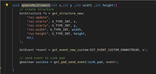

如何实时更新轮芯?
目前、我根据示例工程 edgeai-gst-apps 进行了更改
在 makeElement 函数中、如果元素被确定为 tiscaler、则为其设置事件侦听器
在 InferencePipe::eferenceThread()函数的 while 循环之前、创建一个子线程、以每秒更改一次 roiElement 的 y 坐标
日志输出显示 y 正在更改、但视频屏幕中裁剪范围的 y 坐标不会更改
y 坐标的变化值每次增加100、当它超过600时复位为0、因此如果它生效、y 轴将出现明显的变化
    尊敬的 Meng:
    如果我正确理解、您能够正确地更改 y 坐标、但在更改 y 值后没有看到实际图像被裁剪?
    在流水线中手动更改 tiscaler 的 ROI-startx 和 ROI-starty 参数是否可行、您是否能够看到裁剪范围?
    Suren
    您好、Suren、
    你已了解我的问题。
    在日志打印中,我可以看到 y 的值已更改,但我 看不到在您更改 y 值后的实际图像被裁剪
    如果我在流水线中更改它、则会出现相同的问题
    我解决了这个问题,我更改了 gsttiscaler.c 中的插件代码:gst_ti_scaler_transform_frame
    它将  self->parse_in_video_meta 更改为 False、
    我 将其删除、并且屏幕上的 y 值发生了变化
