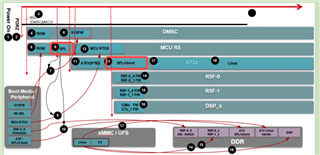

我已经暴露于基于 SBL 启动的 OTA 过程中,通过 SBL_MulticoreImageParse ()函数,我可以选择在 NorFlash 中加载不同的地址以启动 A 端或 B 端程序。
现在、我希望根据 SPL 启动实现 OTA、因此存在以下结果问题:
问题1:SPL 的源代码在哪里?
问题2:像 SBL 一样、SPL 是否可以通过在 NorFlash 中选择不同的地址来加载不同版本的程序?
问题3:是否可以调用 SDK 函数在 SPL 初始化阶段操作 NorFlash 内容? 使用了什么函数?
问题4:A72 SPL 的源代码在哪里?
Yang
    您好、Yang、
    在 SPL 中、不支持 OTA 和 A/B 分区。 以下是 SDK 中使用的布局。
    tiboot3.bin 也称为 R5 SPL 在0x0处加载
    tispl.bin 在 0x80000处加载
    u-boot.img 在 0x280000处加载
    因此、对于上述所有映像、B 分区没有分配空间。 这将是需要开发的自定义功能。
    SPL 基于 U-Boot。 所有代码都是以下内容的一部分:
    $PSDK_Linux/ board-support/ti-u-boot-2024.04+git 获取文件。
    文件: configs/j721e_evm_r5_defconfig
    CONFIG_SYS_SPI_U_BOOT_OFFS=0x80000
    R5 SPL 就是通过这种方法计算 tispl.bin 的选择位置的
    文件: configs/j721e_evm_s72_defconfig
    CONFIG_SYS_SPI_U_BOOT_OFFS=0x280000
     A72 SPL 通过这种方式确定在何处选择 u-boot.img。
    您将必须修改 U-Boot/SPL 代码以从不同的地址选择 B 分区映像。 我们不支持将其作为 SDK 的一部分。
    -基尔西
