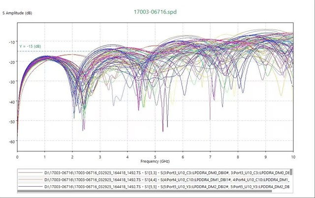

客户是否获得如下 LP-DDR4布局仿真结果、请参阅 spracn9a Jacinto 7 LPDDR 板和布局指南、 插入损耗可以、但回波损耗不符合要求、是否需要进一步调整?
    这些只是数据信号还是还包括时钟/地址?
    存储器的运行频率是多少?
    对于存在回波损耗问题的信号、您的 TDR/阻抗图是什么样的?  您是否存在明显的阻抗不连续性?
    如应用手册中所述- S-param 检查不是通过/失败、而是帮助识别可能的问题的指南。  通过故障仿真可以看到眼图。
