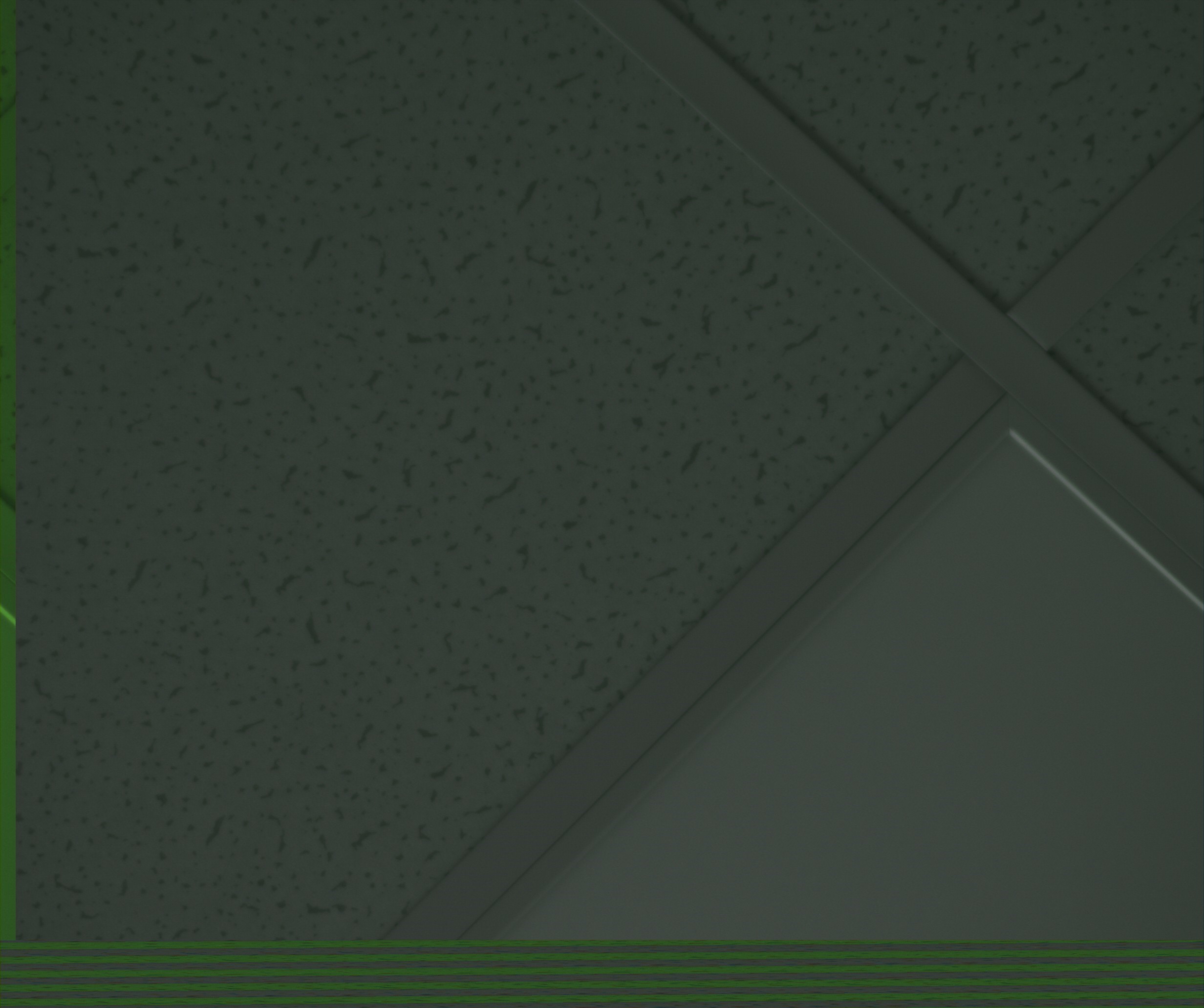

我有一个 J722SXH01EVM 板(带有 AM67A 处理器)和最多连接了我们自己设计的4个摄像头。 我不使用 V3link 板、我将每个摄像头单独连接到板上的4个 CSI 端口。 我们使用的摄像头具有2048x1552 (3 MP)或2464x2064 (5MP)像素的分辨率、我们将直接从 V4L2器件捕获10位像素数据、即我们不使用 GStreamer 而不使用 ISP。 3 MP 摄像头可与我们的软件正常工作、但5 MP 摄像头会产生损坏的图像、除非我们将图像宽度降至约2304像素以下。
为了排除我们的软件是我测试过的问题的根源、我转而使用类似这样的简单 GStreamer 流水线(使用摄像头设备、图像数量、宽度和高度以及在适当环境变量中设置图像的目录):
gst-launch-1.0 \
  v4l2src device=${CAM_DEVICE} io-mode=dmabuf-import num-buffers=${NUM_OF_IMAGES} ! video/x-bayer, width=${CAMERA_WIDTH}, height=${CAMERA_HEIGHT}, framerate=10/1, format=rggb10 ! \
  tiovxmemalloc ! \
  multifilesink location=${DIR}/cam${DEVICE}_%05d.raw
在使用流水线之前,我总是将媒体控制器设备和我们的摄像头设置为正确的分辨率。
生成的图像文件包含每像素16位(2字节)以内的10位 Bayer 数据、如果设置了适当的配置文件、则可以使用 Pixelviewer 应用程序在 PC 上显示。 然后可以保存图像的 JPG 版本、例如。
我已经做了三个分辨率: 1920x1080(HD ), 2304x2464和2464x2064(最大值),我看到两个较小的分辨率是好的,但2464x2064版本是不正确的(见下文)。 它在图像的左侧和底部显示一条不正确的像素带。

    您好、Howard:
    您使用的是哪个 SDK 版本? 至于宽度限制、GStreamer 期望宽度(以字节为单位)可以被16整除。 对于 RAW10模式、我们使用一个16位(2字节)容器、 因此 这可以用作(宽度* 2)% 16 =0。  这是 GStreamer 的限制、我们无法最终更改 如果您使用的是 Linux 内核版本6.1及更高版本、由于 j721e-csi2rx (shim)驱动程序强制将宽度设置为多个 PSI-L 字大小(16字节)、因此在使用 yavta capture 时、您可能会看到类似的问题。
    根据上述宽度要求、故障分辨率(2464x2064)应该可以处理 此限制。 您是否尝试过交换 CSI 端口或带状电缆? 您是否单独运行5MP 传感器?

    尊敬的 Fabiana:
    感谢您的答复。 一些附加信息。
    • 我正在运行 SDK 10.01.00.04 (这是 Linux 内核6.6)、但我也测试了09.02.00.05、以防 SDK 10中有新内容。 不同的是、因为我在 SDK9中看到相同的特性。
    • 我只使用 Gstreamer 显示问题不在我们的软件中。 事实上、我们的软件根本不使用 GStreamer、因为它仅从 V4L2器件本身流。 因此、如果存在限制、则可能是在硬件、CSI 驱动程序或 DMA 驱动程序中。
    • 我在使用单个摄像头或使用多个摄像头时遇到了问题。 它似乎与特定 CSI 端口或带状电缆无关、因为我们的5个 Mpix 摄像头中有2个连接到端口0和端口1、并且都显示了问题。
    • 问题与帧速率无关。
    • 问题与图像的高度(行数)无关。
    • 我们的软件仅允许以32个像素步长调整宽度。 没有单个故障分辨率:所有32像素对齐宽度>2304且<= 2464都显示了问题、即它看起来是一个上限、而不是特定的分辨率。
    • 我们的相机也有自己的固件,但我认为我也可以排除一个错误这个固件,因为相同的相机在连接到不同的平台(NVIDIA Jetson)工作正常.
    • 我还没有尝试过 yavta。
    我知道 TI 已成功测试了另一家供应商的5个 Mpix 摄像头。 问题可能是、10位模式是否已在摄像机>= 5 Mpix 下进行过测试?
    Howard
    尊敬的 Fabiana:
    刚刚测试了'yavta',它显示了相同的效果/问题,当使用最大分辨率2464x2064。 它在较低分辨率下能够正常工作。
    我还尝试在周围交换摄像机、例如、在端口0上放置一个3 Mpix 摄像机、在端口2上放置一个5 Mpix 摄像机、但仍然没有乐趣。 在任何 CSI 端口上、完整的5Mpix 分辨率无法正常工作。

    尊敬的 Fabiana:
    我们离得越来越近了! 在我们的最新摄像头固件中、我们将默认 CSI 数据速率从594Mbps 更改为1188Mbps、这确实是导致该问题的原因。 在使用我们最新的固件时、设置891或594Mbps 可解决该问题。 注意:我们不会从带状电缆上的 CSI 时钟派生像素时钟。
    根据 AM67x 处理器数据表
    CSI-RX 支持1、2、3或4数据通道模式
    每通道高达2.5Gbps
    每通道1188Mbps 时、我相信我们仍然低于此限值、也低于校正校准的1.5Gbps 限值、或者我在这里遗漏了什么? 此外、当我们仅使用2个 CSI 通道@ 1188Mbps/通道时、也不会出现问题、这似乎可以排除该数据速率/通道的一般问题。

    在我们最新的摄像头固件更新之后、当发送 V4L2_CID_LINK_FREQ 控件时、我们的摄像头驱动程序仍为主机接收器提供旧值、因此这是错误的。 我现在已经更正了此问题、因此当数据速率为1188Mbps 时、将返回594000000。 通过在函数 csi2rx_configure_ext_dphy (media/platform/cadence/cdns-csi2rx.c)中添加一些调试行、我可以看到现在正在使用该值配置 D-PHY。
    但是,这并没有解决这个问题,我仍然得到类似的损坏的图像,当以1188 Mbps /通道与全分辨率2464 x 2064 @ 10 BPP 和4 CSI 通道运行摄像头时
    我们将尝试使用其他制造商提供的电缆进行测试、但与此同时、您是否知道已执行任何其他测试来测试 EVM (或 Beagley-AI)的硬件(数据速率为1188Mbps 或更高)? 您提到的 Omnivision 传感器以960 Mbps 的速率运行、与我们的891 Mbps 模式类似、并且运行良好。

    我有一些好消息! 我们似乎正在处理本常见问题解答中所述的问题:
    https://e2e.ti.com/support/processors-group/processors/f/processors-forum/1476091/faq-am6x-how-do-i-fix-stream-fifo-overflow-errors-in-the-csi2rx-linux-driver-with-num_pixels
    当我将其中记录的补丁应用到cdns-csi2rx和 j721e-csi2rx驱动程序时、我不再看到我们的5 Mpix 传感器存在问题。 (我也会使用12 Mpix 传感器进行测试、这只是为了确保正确)。
