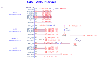

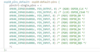

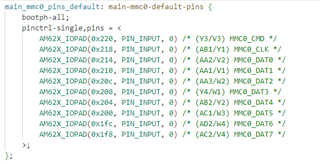

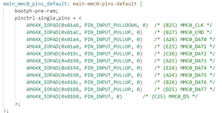

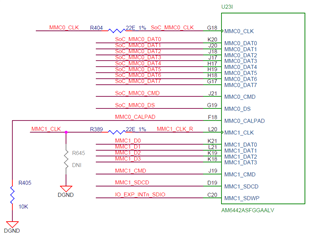

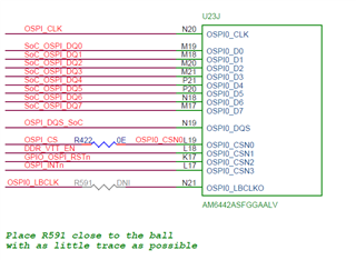

    我知道这是引脚多路复用配置、但   我不清楚 MAIN_mmC0_PINS_DEFAULT (来自 K3-am642-R5-VEM.dts)的内容。 MMC0接口未连接到 MAIN_mmC0_PINS_DEFAULT 中指定的引脚、请参阅以下图像。
    OSPI 接口节点  opi0_pins_default 的内容 与该设计相匹配、请参阅以下各图。
    我还将   AM62-SK 电路板的 MAIN_mmc0_PINS_DEFAULT (k3-am62x-sk-common.dtsi)节点与原理图进行了比较、此处的引脚也匹配。
    顺便说一下、器件树  k3-am654-base-board.dts 包含相同的节点  main_mmc0_pins_default。 该节点是否可能仅对基于 am654的电路板有效?
