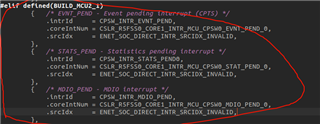

    我也面临同样的问题。
    这是由于 MCU2_1内核映射了错误的中断配置。  根据以下内容更正配置(pdk_j784s4_09_02_00_30/packages/ti/drv/enet/cpu/j7x/j784s4/enet_soc.c 文件)后、我就能够从 MCU2_1内核成功运行 soc CPSW2G。
    enet lwip 示例 UART 日志以供参考:
